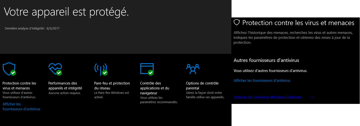

Voilà, en fait j'utilisais Un antivirus concurrent et un anti-malware. Mais j'avais désactivé les deux il y a environ 2 mois (mais sans les désinstaller, pourquoi ?). Je pouvais réutiliser Windows Defender. Sauf que depuis la dernière insider, Windows Defender est désactivé tant qu'un antivirus est installé (même non-fonctionelle). Du coup, j'ai désinstaller Avast et mon anti-malware. Mais c'est pas pour autant que Wndows Defender est activé. En effet, il reste désactivé en me disant que j'utilise soi-disant un autre antivirus (pourtant ça me dit que mon appareil est protégé) :

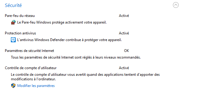

Quand j'appuie sur afficher les fournisseurs d'antivirus, ça me dit pourtant que Windows Defender contribue à protéger mon appareil :
problème antivirus 2.png (11.78 Kio) Vu 7077 fois
Alors là, je comprend rien : d'un côté ça me dit que j'utilise un autre antivirus, et d'un autre côté ça me dit que Windows Defender contribue à ma sécurité (donc est fonctionelle). Tout se contredit.
J'ai chercher sur Internet et tout, j'ai demander à des potes assez doué, mais rien. Et ça fait plus d'une semaine que j'ai ça, même malgré une nouvelle mise à jour de la insider J'ai regardé tout les logiciels installé, rien ne peut gêner.

Axaurus a écrit :En effet, il reste désactivé en me disant que j'utilise soi-disant un autre antivirus (pourtant ça me dit que mon appareil est protégé)
W10 ne te dit nulle part que Windows Defender est désactivé.
La seule anomalie est une erreur d'affichage, avec le message "Vous utilisez d'autres fournisseurs d'antivirus".
Si tu cliques sur le lien Vous utilisez d'autres fournisseurs d'antivirus, puis sur Sécurité, le seul antivirus mentionné est Windows Defender avec état activé.
De plus, si tu ouvres les paramètres de Windows Defender, tu verras que le paramètre Protection en temps réel est activé.
Accès par Centre de Sécurité > Protection contre les virus et menaces
> Paramètres de protection contre les virus et menaces.
Bref, le problème que tu soulèves est simplement un bug d'affichage et Windows Defender est activé sur ton pc avec une protection en temps réel.

Cependant, j'ai le même affichage incorrect que toi : "Vous utilisez d'autres fournisseurs d'antivirus".
Je supposais que la présence de MBAM même non résident pouvait être responsable de ce bug, mais je suis intervenue sur deux pc sans antivirus tiers ni MBAM ni autre antimalware et le même message erroné est affiché.
Donc, sois tranquille au moins de ce côté-là : ton pc est bien protégé en temps réel par Windows Defender.
