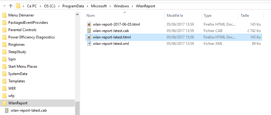

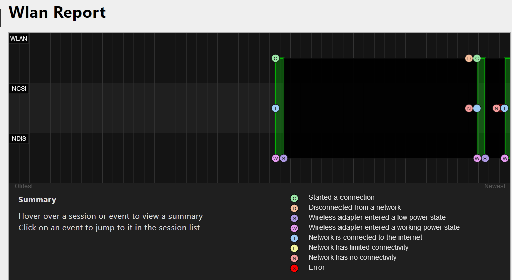

J'ai exécuté par curiosité la commande "netsh wlan show wlanreport" en mode admin, ça donne pour un pc portable qui connecte bien:
Capture-wlan report latest.PNG (27.62 Kio) Vu 2129 fois
et graph:
Capture-Wlan report state.PNG (40.81 Kio) Vu 2129 fois

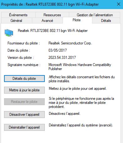

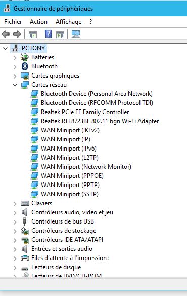

Ensuite, j'ai voulu installer les pilotes du constructeur pour la carte wi fi, mais je n'y arrive pas, et ne sais pas trop comment faire.
Capture carte réseau.JPG (54.12 Kio) Vu 2118 fois
Capture carte réseau2.JPG (46.01 Kio) Vu 2118 fois
Mais il me semble que le pilote installé est bien celui du constructeur !
Quoi qu'il en soit, je doute que le problème est lié à mon PC, et je vais me résoudre à attendre le technicien mercredi.
