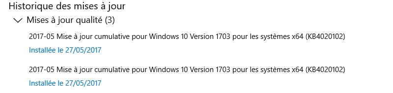

Si je fait une installation de Windows 10 pro x64,les mises à jour via Windows Update s'installe sans problème . Par contre après un redémarrage , Windows Update m'installe toujours la même mises à jour précédemment installé :bizar:
Comment faire pour éviter l'installation de la même mise à jour?Y aurai t il un bug ?

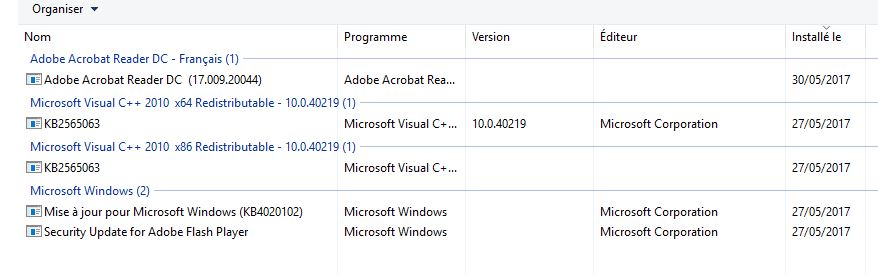

Pour conforter mes dires, vérifie dans la liste des mises à jour installées du Panneau de configuration que la KB4020102 ne figure qu'une fois.

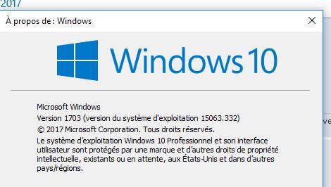

Si après cette installation de la KB4020102, tu obtiens par winver le numéro de build 15063.332, je pense que ton système fonctionne bien et qu'il n'y a pas lieu de t'inquiéter davantage.

Après vérification,il s'agit bien de la version 15063.332

Alors pour répondre à Patriciag : j'ai mis une capture quand même de la dite mises à jour KB4020102 en début du post et elle apparait 2fois.
Quand je fait une clean installe,Windows 10 est installé uniquement avec les pilote de mon PC + les mises à jours du Store.Quand j’éteins le PC et le rallume le lendemain par exemple , il me re télécharge le mises à jour précédemment installé.

Patriciag a écrit :PatriciaG a écrit:Pour conforter mes dires, vérifie dans la liste des mises à jour installées du Panneau de configuration que la KB4020102 ne figure qu'une fois.
Il ne s'agit pas de l'historique de Windows Update accessible par le menu Paramètres.
Panneau de configuration > Programmes > Programmes et fonctionnalités > Afficher les mises à jour installées.
Je te parie que dans cet écran, ta mise à jour KB4020102 ne figure qu'une fois.

La mises à jour ne s'affiche qu'une fois :
Re: Windows Update problème
C'est bien ce que je te disais dans mes précédent message et cela confirme l'hypothèse exposée plus haut.
Je pense que la mise à jour KB4020102 ne s'installe en fait réellement qu'une seule fois sur ton système.
