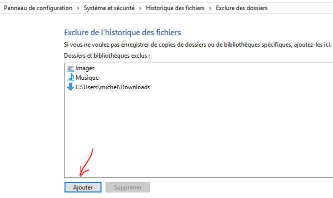

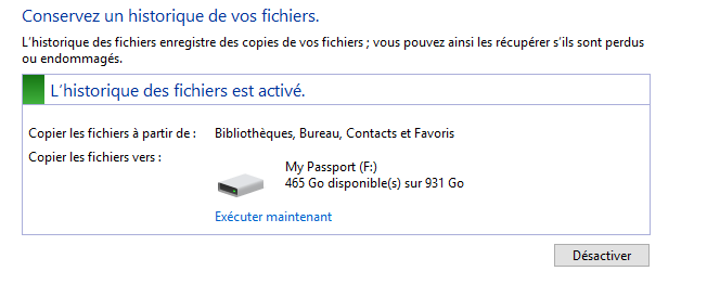

J'ai pris mes téléchargements comme sauvegarde, pas de barre de progression, attente, résultat visible dans "data" de FileHistory du disque externe:
depuis le panneau de configuration selon disque externe:
Plus d'options>paramètres associés dans sauvegarde mène au panneau de configuration (Windows 7 like), là on peut exclure certains items (colonne de gauche)

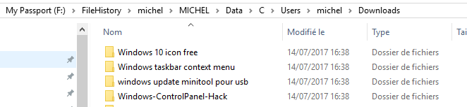

"J'ai pris mes téléchargements comme sauvegarde, pas de barre de progression, attente, résultat visible dans "data" de FileHistory du disque externe:"
lecteur F: externe, du moins pour moi aucun problème, "my Passport F" est bien un disque externe, c'est là que je vois mes fichiers et dossiers sauvegardés.
Il se trouve que pour les voir, il faut passer par ce chemin:
la récupération des dossiers est prévue par l'historique des fichiers dans windows 10, mais pas en ouvrant les dossiers en question, bien que ce soit possible pour vérifier leur présence.
D'autres sauvegardes existent qui ne permettent pas de voir les fichiers sauvegardés, voir les sauvegardes entières d'Easus backup ou d'Acronis, d'image et de données (format .tib pour ce dernier)
Les dossiers qui sont lisibles directement, sont les sauvegardes de données directes que l'on peut faire avec "SyncBack" .
Pourtant tu peux voir comme c'est indiqué, sur mon lecteur externe les dossiers téléchargés:Visualiser ces fichiers sauvegardés sur le DD externe est, selon moi, la seule façon d'être sûr de pouvoir les récupérer en cas de défaillance de l'ordinateur à l'origine de la sauvegarde.

mwonex a écrit : Pourtant tu peux voir comme c'est indiqué, sur mon lecteur externe les dossiers téléchargés..
dans "data" de FileHistory du disque externe:[/b]":Code : Tout sélectionner
F:\FileHistory\.....[/quote]J'ai enfin trouvé \FileHistory[quote] la récupération des dossiers est prévue par l'historique des fichiers dans windows 10, mais pas en ouvrant les dossiers en question, bien que ce soit possible pour vérifier leur présence. Les dossiers qui sont lisibles directement, sont les sauvegardes de données directes que l'on peut faire avec "SyncBack" .@+[/quote]Si tel est bien le cas, tu me donnes envie d'utiliser "SyncBack" qui correspondrait plus à mes souhaits que l'Historique des fichiers Win10 (dont je ne mésestime pas l'utilité au quotidien) Merci pour ta patience :D
