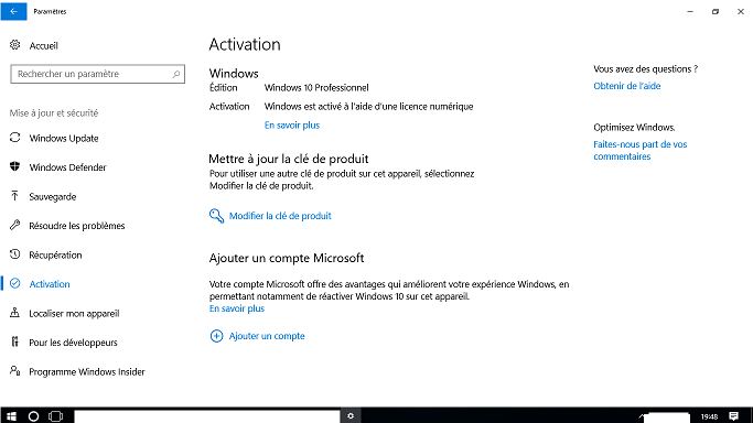

Si vous utilisez Windows 10 version 1607 ou ultérieure (moi c'est1703) , l’utilitaire de résolution des problèmes d’activation peut être en mesure de vous aider à réactiver Windows si vous avez récemment effectué une modification matérielle importante (par exemple le remplacement de la carte mère) ou procédé à la réinstallation de Windows.
Pour utiliser l’utilitaire de résolution des problèmes, sélectionnez le bouton Démarrer , sélectionnez Paramètres > Mise à jour et sécurité > Activation , puis Dépanner.
Problème Dans Activation je ne vois pas Dépanner
C'est, systématiquement trivial, dans WIN10 rien n'est sûr dans ce genre d'explication tout change pour être ailleurs (les fausses nouveautés de MS) exactement ce qui me " gonfle dans Windows "
