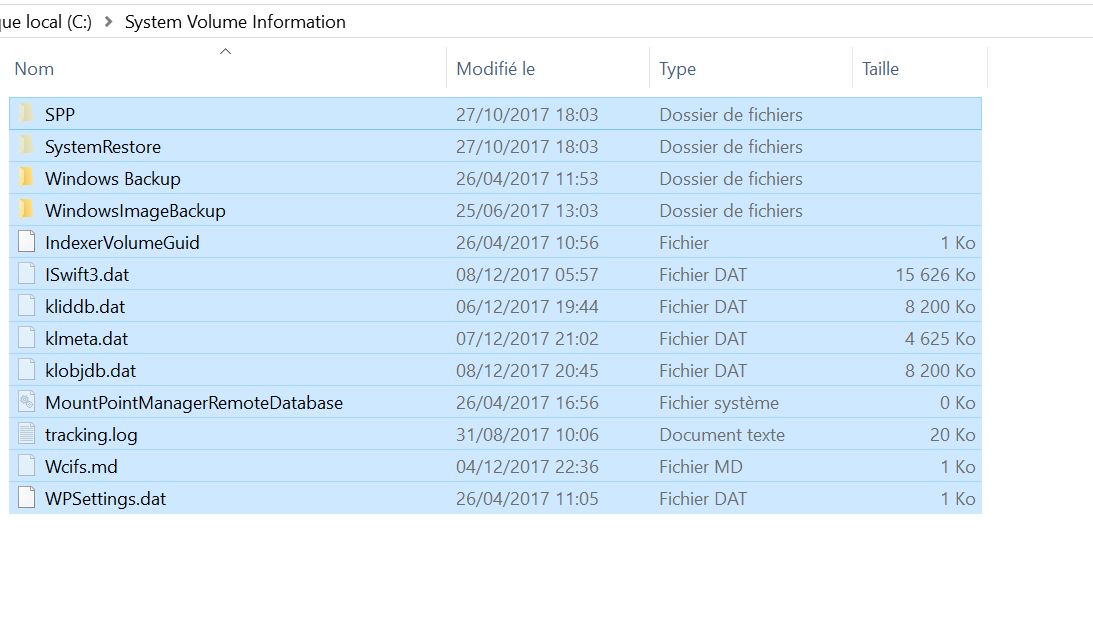

Mais quel cirque. Par rapport a XP. C'est beaucoup plus complique que pour les droits sur un dossier normal. Changer de possesseur alors qu'a l'origine c'est mon nom de PC et mon nom d'administrateur. Enfin c'est fait
Je veux tout simplement supprimer tout le contenu du dossiers = tous ??? les fichiers dedans afin d'avoir un SVI vide et propre
Rien a faire, ça ne veut pas s'effacer, pas de message. Et pourtant comme tu vois j'ai bien reussi a prendre le controle pour ouvrir le dossier. Je vois aussi que K a mis des fichiers dedans. Hors je ne devrais avoir que les fichiers de restauration avec les dates.
Je fais quoi maintenant pour effacer ça ? Et j'efface tout ?

J'ai fini par détecter ce qui se passait et je vais devoir effacer, avec tes instructions l’intérieur réticent du dossier SVI

Tu pourras faire ce que tu veux, appliquer les procédures que tu veux, le répertoire SVI est un dossier protégé, et tu n'y auras pas accès.
Tu risques même d'aggraver la situation par des procédures inadaptées.
