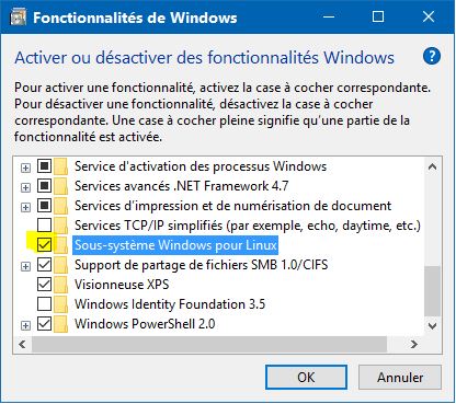

Pour ce qui est de linux, outre les "live CD" classiques, on peut s'y exercer sous Windows 10 depuis fall creator ou l'activation du mode développeur n'est plus nécessaire
C'est ainsi qu'il n'est plus nécessaire d'activer le mode développeur de Windows pour installer WSL. WSL, comme dit plus haut est une fonctionnalité du système et en tant que telle, il suffira de l'activer depuis la boîte de dialogue des fonctionnalités Windows.
https://www.programmez.com/actualites/b ... date-26621

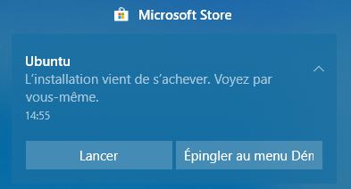

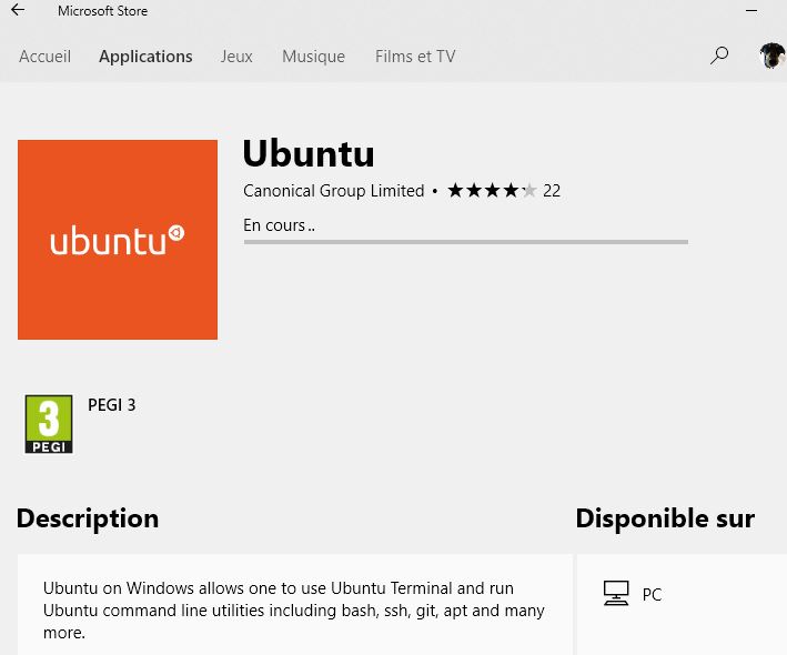

Capture-store Ubuntu.JPG (39.22 Kio) Vu 8738 fois
Capture-lancer Ubuntu.JPG (16.87 Kio) Vu 8738 fois
Ça a l'air simple, ensuite c'est à tester, bien ce n'est pas évident! :o

Avant d'installer Ubuntu depuis le Windows Store, il faut exécuter la commande PowerShel admin suivante
Enable-WindowsOptionalFeature -Online -FeatureName Microsoft-Windows-Subsystem-Linux
Puis il faut redémarrer le PC, ensuite télécharger Ubuntu depuis le Windows Store et l'installer.
Source : https://docs.microsoft.com/fr-fr/window ... tall-win10
L'as-tu fait ?

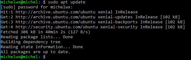

J'ignorais ça, j'ai mis à jour Ubuntu sans interface, en ligne de commande, je dois donc tout recommencer (j'ai teste le logiciel graphique "VcXsrv"
Capture-ubuntu up to date.JPG (42.4 Kio) Vu 8718 fois

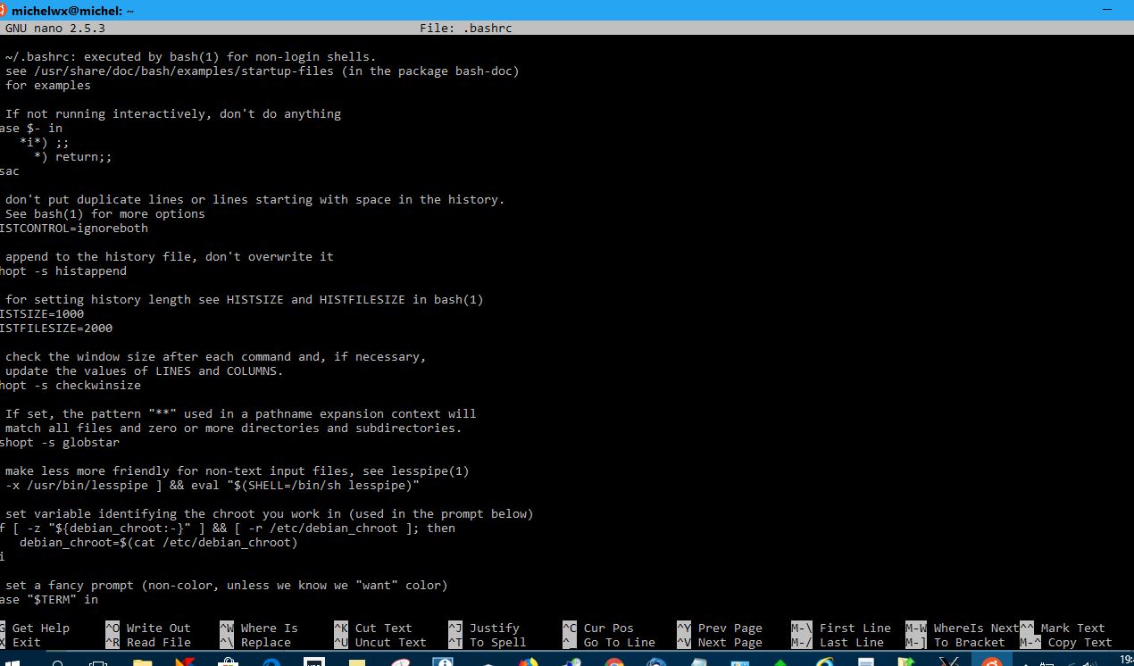

ensuite j'étais bloqué au niveau du bashrc:
Je dois sans doute tout recommencer alors, ou je garde ce que j'ai fait?
