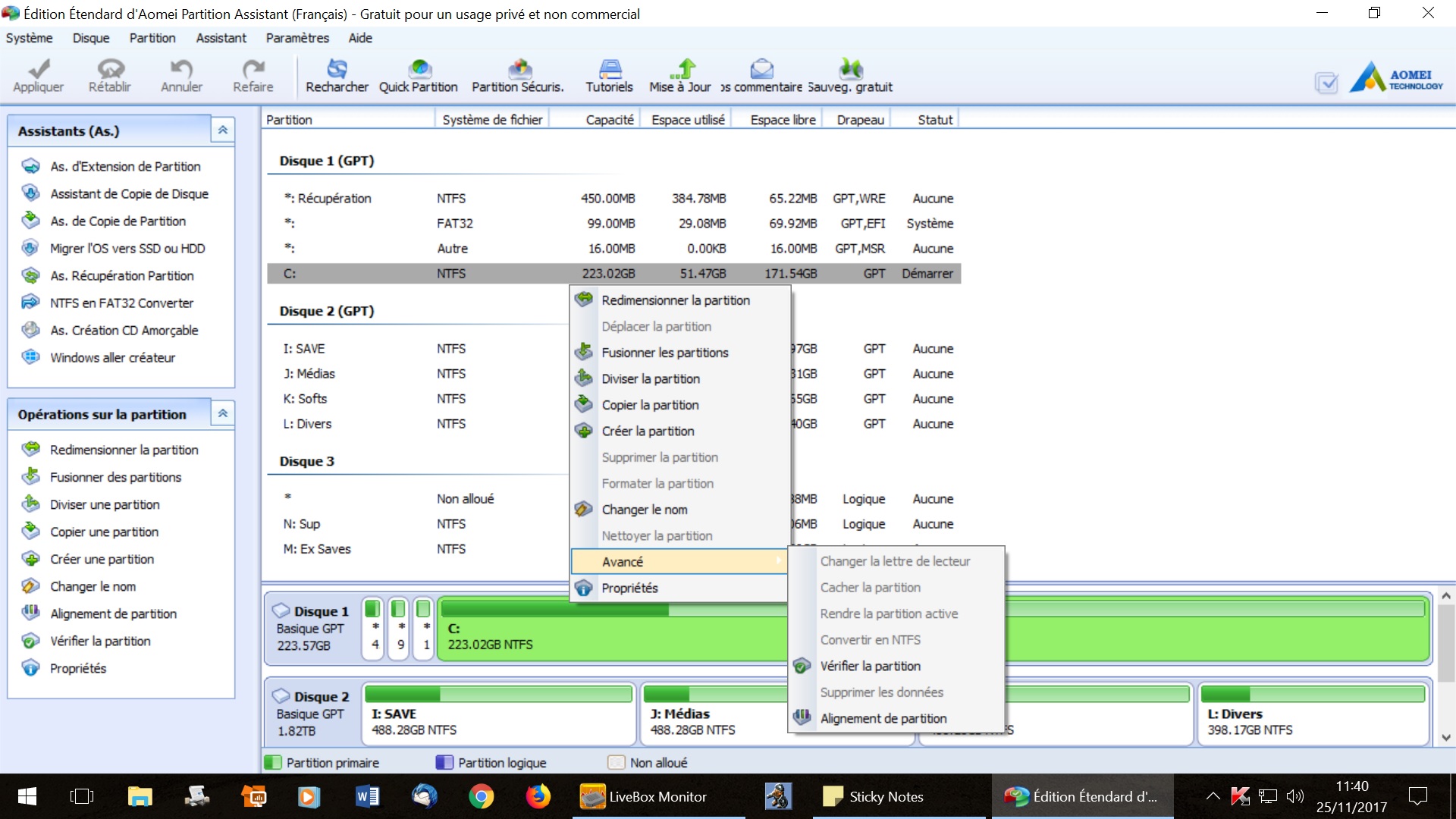

Tout ça arrive lorsqu'a l'installation on fait ça sur un disque trop petit. Il faut toujours prevoir au moins un HD de 50 Go sinon 100 de plus que ce qui est necessaire a l’installation de depart. Si tu sais que W 10 va te prednre 30 Go eh bien ton HD doit en faire 100. Tranquille des années.
La solution la plus facile est comme dit Patricia, que je salue bien, d’utiliser un logiciel de gestion de partitions ( gratuit) afin de rajouter de la place, automatiquement bien sur sur la partition = l'agrandir. Oui mais pour ça il faut bien prendre la place quelque part, dans ce cas sur le HD qui contient C.
Si le HD support est trop petit, ça ne servira a rien de bodouiller et gratter de la place car ça reviendra sur le nez la prochaine fois.
Si ton HD system a encore quelques Go de place eh bien tu agrandis la partition concernée en prenant la place qui manque sur le reste du HD. la partitionneur Aomei, par exemple, va te demander a quel endroit tu veux prendre la place manquante.
Si le HD est trop petit, eh bien tu en rachetes un autre et tu clones ton HD actuel sur le nouveau bien plus grand, rapidement et sans rien perdre avec par exemple Aomei backupper

- Fichiers joints
- AomeiPart.jpg (427.3 Kio) Vu 3306 fois

@jjcojax
Ce n'est pas la partition de récupération qui pose problème.
Lorsque celle-ci est pleine, Windows ne râle pas, il en crée une nouvelle, pas lors des mises à jour cumulatives, mais à la prochaine mise à niveau, avec changement de version ou non.
Windows sait d'ailleurs très bien faire une mise à jour majeure, même si la partition de récupération a été supprimée par l'utilisateur, volontairement ou non.
La partition pleine dans le cas présent, celle qui empêche la mise à jour, est la partition réservée au système, ainsi que je l'ai déjà indiqué, et comme c'est expliqué dans le lien figurant dans mon premier post.
@Bilou
Pour que chacun puisse voir concrètement de quoi il retourne, télécharge, installe et exécute MiniTool Partition Wizard Free https://www.partitionwizard.com/free-pa ... nager.html
Puis transmets une capture du partitionnement de ton PC.
@jjcojax
@Bilou
