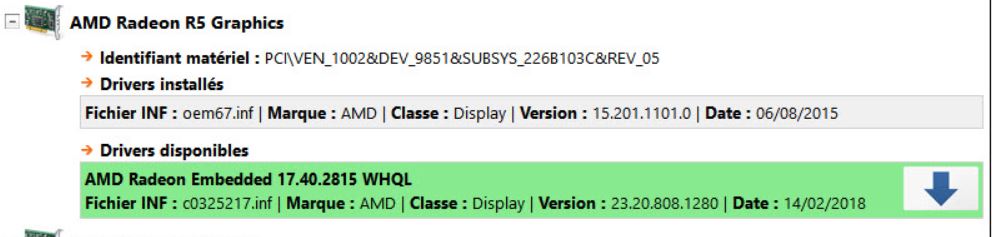

Voici :
https://www.touslesdrivers.com/index.ph ... oTcPtoGAL4
Re: Mise à jour driver carte graphique catastrophe
Posté : lun. 25 juin 2018 15:21
25-06-2018 17-20-19.jpg (168.62 Kio) Vu 2244 fois
C'est donc quel pilote que tu installes et qui pose problème ?

par Tony37
RE,
Excuses moi, j'aurais du te le spécifier.
Du coup, les autres, je n'essaie même plus !

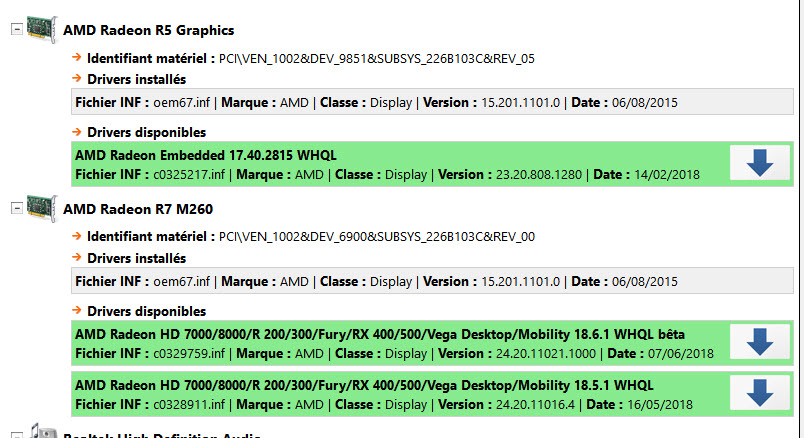

par Tony37
Et je continue dans l'invraisemblable !!!
Mille excuses, j'ai oublié de joindre la capture.
Capture pilote hs.JPG (44.54 Kio) Vu 2223 fois
Et non, je n'ai pas fait de détection sur le site AMD.

C'est donc au niveau du chipset graphique intégré qui est souvent customisé par le constructeur du PC, ce n'est pas le piloteprinicpal de la carte graphique, module indépendant.
Regarde ce que donne une détection sur le site AMD.
