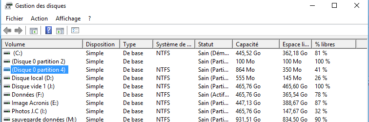

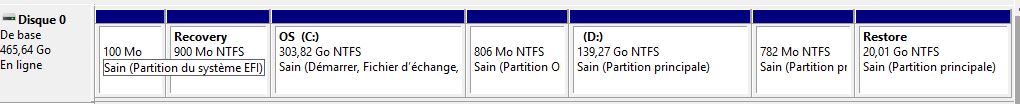

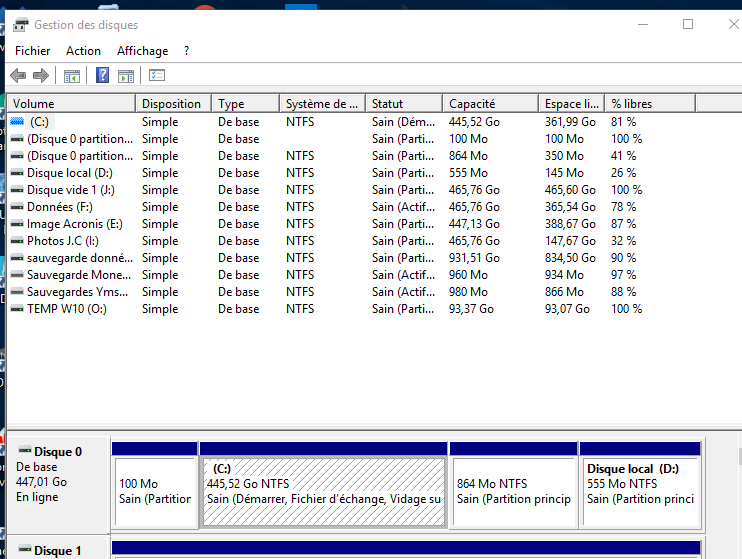

A quoi correspondent dans le disque 0, la partition 4 de 864Mo avec 350 Mo libres et le disque local D de 555 Mo avec 145 Mo libres , quel est leur Contenu ? et ne risquent-ils pas d'être pleins ?

En revanche C: doit être la partition principale, et D: une partition dont je me demande pourquoi elle est de 555 Mo seulement, ou alors ce serait une partition de récupération (comme i y en a suite aux mises à jour), mais ne devrait pas avoir de lettre, je suppose que ton disque est de 500 GO environ au total?

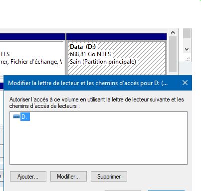

Tu peux supprimer la lettre depuis clic droit dans la partition du disque 0

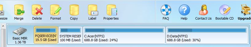

Voici ma capture d'écran sous Windows 10 mbr avec 4 partitions, mais j'en ai deux de 688 Go pour un disque 0 de 1 To avec MiniToolPW

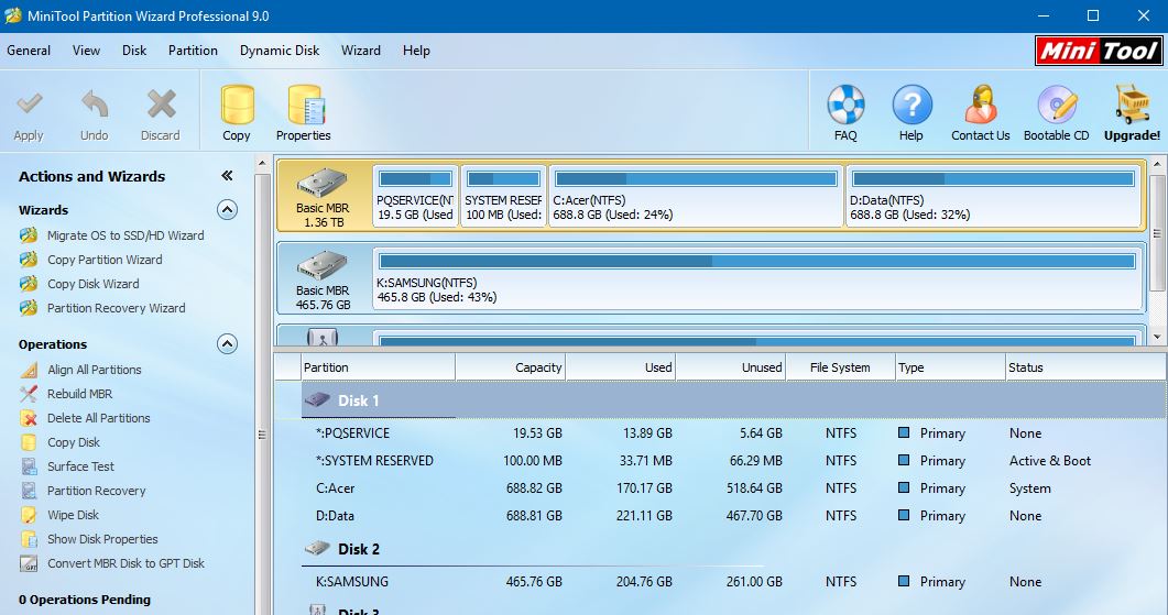

A ta place pour y voir plus clair je regarderais avec MiniTool Partition Wizard:

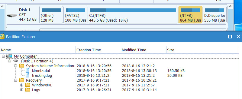

Pour répondre il n'y a qu'à cliquer droit sur la partition > "explore" dans le menu déroulant et ça done à peu près ça (sous UEFI cette fois, mais c'est idem)quel est leur Contenu ?

je suis donc allé voir ce que contenaient, mon disque D d'une part et ma partition 4 d'autre part. Concernant mon disque D, je te joins une copie; par contre concernant la partition 4, il semblerait qu'elle ne contienne rien. Pourquoi alors pour celle-ci ne reste-t-il que 350 Mo de libre ?

Merci pour ta réponse détaillée (peut-être un peu trop pour moi qui suis un tout petit, tout petit, tout petit "informaticien") .

D: n'est pas un disque mais une partition de récupération du disque 0, elle ne doit pas avoir de lettre sauf pour faire des opérations particulières, je n'en vois pas l'intérêt, tu ne devrais même pas voir D: dans l'explorateur.
Pour D: rien à faire, sauf supprimer la lettre comme indiqué, tout est normal, pour ce que tu appelle le disque 4 je ne sais pas duquel tu parles sauf si c'est D:?J'ai une crainte: si mon disque D parvient à se remplir (comment ?????) qu'elle opération devrai-je faire alors ?
Dans l'immédiat que me conseilles-tu de faire ?

J avais installe Win10 Pro avec un bios ancien ( MBR )
J ai actuellement un bios UEFI et je vois toutes ces partitions dans la gestion des disques !
Ils n apparaissent pas dans mon Explorateur et ne me genent pas - la place prise est ridicule par rapport a la taille de mes disques durs !!!

mwonex, la partion 4 est celle qui figure dans la 3ème ligne de ma première copie jointe et d'une capacité de 864 Mo et avec un espace libre de 350 Mo. Lorsque je fais "explorer" sur celle-ci , elle semble ne rien contenir, je ne comprends pas car seuls 350 Mo restent libres sur 864 ??????

Tu devrais pouvoir poster une image complète du disque 0 depuis MiniTool, en capture d'écran, ça serait plus simple, car si tu montre la gestion de disques de Windows on ne voit pas grand chose, tu devrais retrouver cette partition dans MiniTool partition Wizard par sa taille, et rechezcher de même avec "explore" clic droit, tu seras fixé
mais comme le dit txuku, la place prise est peu importante et ne devrait pas poser problème.
La première copie ne permettait pas de voir le N° de cette partition.mwonex, la partion 4 est celle qui figure dans la 3ème ligne de ma première copie jointe et d'une capacité de 864 Mo et avec un espace libre de 350 Mo. Lorsque je fais "explorer" sur celle-ci , elle semble ne rien contenir, je ne comprends pas car seuls 350 Mo restent libres sur 864 ??????

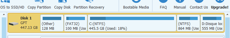

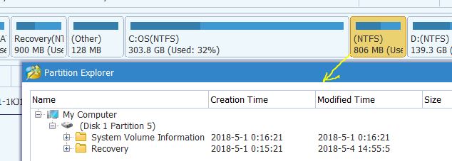

mwonex, je te fais donc parvenir la copie de mon disque 1 (sous minitool partition wizard) ainsi que le contenu de la partition 4. Effectivement on voit mieux les contenus des partitions avec ce logiciel. j'en déduis que je dois conserver le contenu de cette partition (donne moi ton avis). Par contre à quoi correspond la partition "other". Quelle est son utilité ? je ne peux pas faire "explore" sur celle-ci. Voici les possibilités qui me sont offertes: Format, delete, copy, change partition type ID,surface test, properties. Ne puis-je pas supprimer cette partition ?

Re: composants du disque 0
Je pense avoir omis de t'envoyer la copie de mon disque 1 et le contenu de ma partition 4
