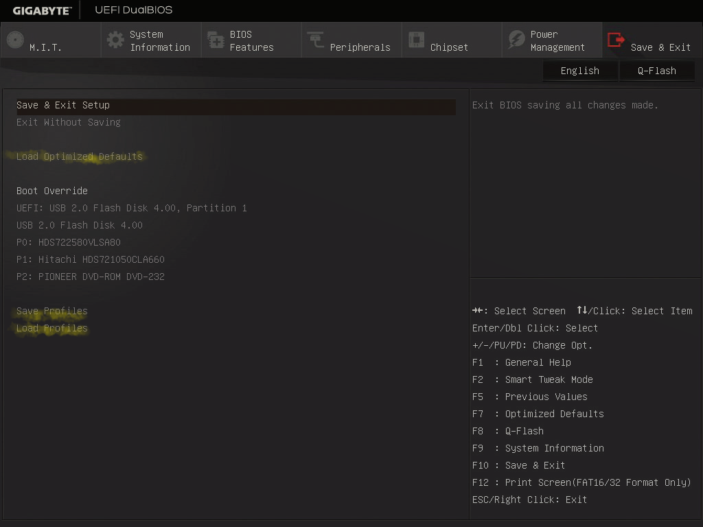

Il ne s'agit pas de sauvegardes de données mais sauvegardes sous formes de profils de configuration de l'UEFI/bios.
Rien de mieux que d'aller à la source pour expliquer :
Enregistrer les profils :
Cette fonction vous permet de sauvegarder les paramètres actuels du BIOS dans un profil. Vous pouvez créer jusqu'à 8 profils et les enregistrer en tant que profil de configuration 1 ~ Profil de configuration 8. Appuyez sur <Entrée> pour terminer. Vous pouvez également sélectionner Sélectionner un fichier sur le disque dur / disque dur / USB pour enregistrer le profil sur votre périphérique de stockage.
Charger les valeurs par défaut optimisées
Appuyez sur <Entrée> sur cet élément et sélectionnez Oui pour charger les paramètres par défaut optimaux du BIOS. Les paramètres par défaut du BIOS aident le système à fonctionner dans un état optimal. Toujours charger les valeurs par défaut optimisées après la mise à jour du BIOS ou après avoir effacé les valeurs CMOS

Re: [Résolu]Bizarrerie avec ma carte mère Gigabyte GA-Z170M-D3H
Je me doutais qu'il s'agissait de paramètres du BIOS, pas de données.
Je te remercie pour tes explications en images, je ne connaissais pas cette fonctionnalité de sauvegarde du profil.
