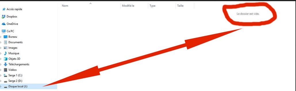

Peux tu vérifier si le lecteur est considéré vide sur le bureau?
Capture-dossier vide sur bureau.JPG (31.92 Kio) Vu 1257 fois
