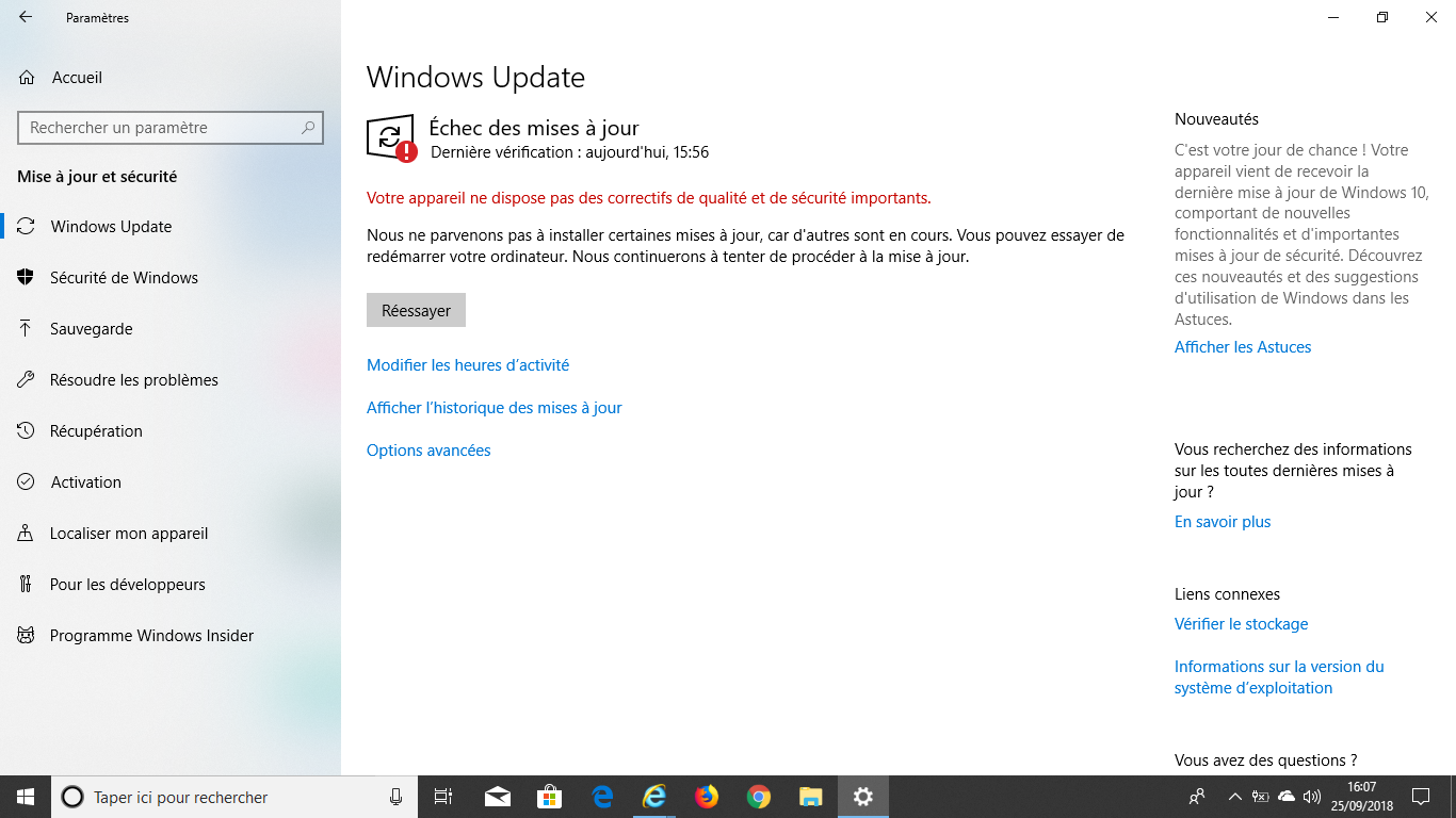

Je n'arrive malheureusement pas à me sortir de ce hoquet de mise à jour. Je suis actuellement en version 1803 (version du SE 17134.112).
La mise à jour apparait comme installée le 11/09 avec succès mais le système m'alerte sur une mise à jour manquante qui est à nouveau cette même mise à jour KB4457128.
Après huit tentatives (erreur 0x80073712), des redémarrages infructueux, je ne sais pas comment m'en sortir !
Je vous remercie de votre aide !

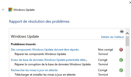

Merci de ta réponse.
J'ai passé l'utilitaire qui a apparemment corrigé certains éléments et redémarré.
Deux mises à jours en attente dont la fameuse KB4457128 et malheureusement le résultat est identique. Une autre proposition ??
Necros08.
Necros08.
- Fichiers joints
- rapport.jpg (49.64 Kio) Vu 2104 fois

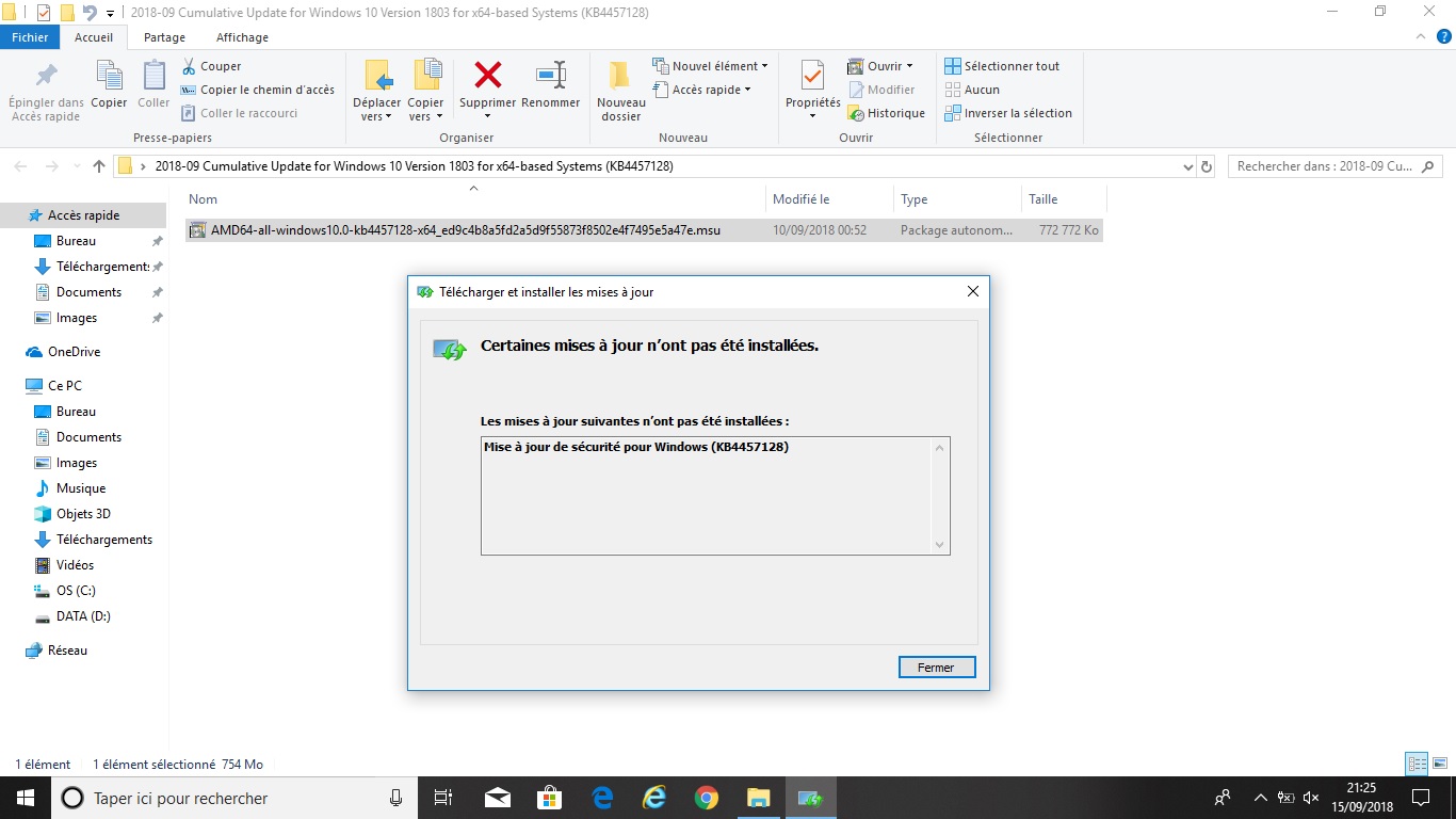

J'ai tenté d'utiliser la procédure de nettoyage du disque C:\ et d'installer la mise à jour en mode autonome mais toujours sans succès !
Je suis face à un mur
Necros08
Necros08
- Fichiers joints
- rapport_2.jpg (163.65 Kio) Vu 2101 fois

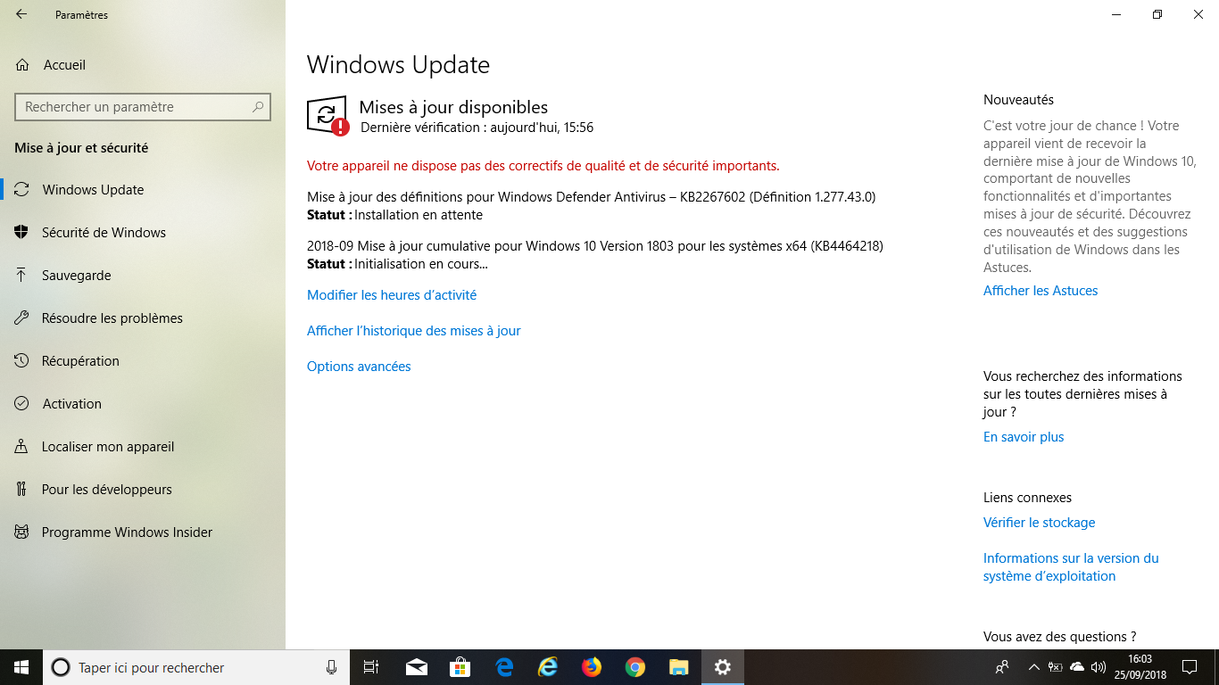

C'est la même erreur que celle indiquée dans mon message du 15/09 avec la copie d'écran Patriciag.Patriciag a écrit :Hello,
Tu dois bien avoir des codes erreur, mais tu ne donnes aucun détail, ce qui ne facilite pas l'assistance.
Cette mise à jour est déjà obsolète.
Essaie de faire la même chose avec https://www.catalog.update.microsoft.co ... =KB4458469
Si cela ne fonctionne pas.. à part une mise à niveau ou attendre la prochaine version (dans quelques semaines), je n'ai pas d'idée simple à réaliser.
Et cette mise à jour qui ne s'installe bloque toutes les autres (Windows defender par exemple)…!!
Qu'entends-tu par "mise à niveau" ?
Necros08.
