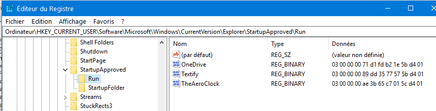

comme toi dans le registre je regarde ce point:
Capture-startup-approved run.PNG (20.48 Kio) Vu 2911 fois
Je me demande si ce n'est pas l'approbation pour UAC, sans certitude, J'ai Ccleaner portable qui n'apparait pas, contrairement à ta capture, en revanche, The aero clock portable apparait. :hein:
Je suppose qu'une fois supprimé la version portable, c'est désactivé de toutes façons.

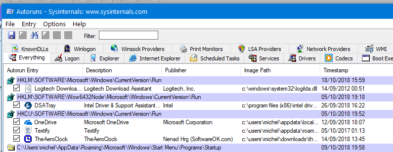

Question en suspend, si tu es aiguisée sur Autoruns, voici ma capture:
Capture-autoruns CurrentVersion-run.PNG (38.8 Kio) Vu 2911 fois
un lien sur Enable/Disable startup, une explication:
https://powershell.org/forums/topic/ena ... indows-10/
Chaque programme, répertorié dans le Gestionnaire des tâches, a une entrée. Il semble qu'une valeur de 02 00 00 00 00 00 00 00 00 00 00 00 00 soit activée et que tout le reste soit désactivé. Cependant, j'ai seulement expérimenté brièvement et j'ai dû fermer / ouvrir le Gestionnaire des tâches pour le voir passer de activé à désactivé.
C'est le cas pour Aeroclock, mais pas pour Ccleaner chez moi, ça parait être l'explication. :idea:

Cette clé que tu indiques dans le registre
HKEY_CURRENT_USER\Software\Microsoft\Windows\CurrentVersion\Explorer\StartupApproved\Run
liste des applications qui ont été activées/désactivées dans l'onglet Démarrage du Gestionnaire de tâches pour l'utilisateur connecté.

Merci chantal11, ça parait correspondre au lien:
Apparemment, il suffirait de décocher les item dans autoruns comme dans l'image ci-dessus pour faire disparaitre cette occurrence?
