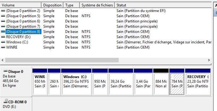

Je me pose la question de savoir pourquoi il y a autant de partitions sur mon DD, à part, bien sûr la partition principale, et les partitions de restauration.
Je ne les ai bien sûr pas crées moi même, ou alors à "l'insu de mon plein gré". :bizar:
Capture gestion disques.JPG (67.98 Kio) Vu 2268 fois

Oui, ça fait beaucoup, ce qui m'étonne, c'est la partition "recovery" de plus de 23 Go, mon recovery est en dessous de 1 Go, C'est Restore qui compte 20 Go en effet, ça doit être équivalent, ma partition D est une partition libre..(quelle est la marque du PC svp?)

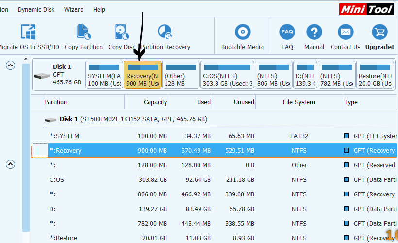

Pour les autres, regarde dedans avec "Minitool partition Wizard" et les détails.
Les partitions sont connues sous Gpt pour se créer a chaque mise a niveau (depuis Windows 8.1 par exemple) et a chaque mise a niveau (sous réserve).
L'un de mes systèmes est Mbr donc je n'ai que 4 partitions (venu de Windows 7).

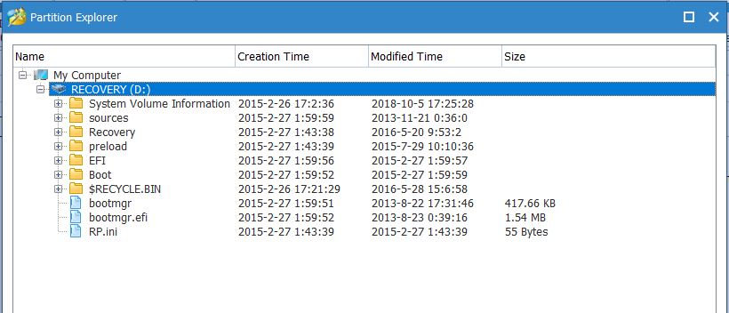

Voici une capture de mon Asus sous GPT:
Capture-recovery windows 10-gpt.PNG (48.83 Kio) Vu 2241 fois
Clic droit dessus => explore
Capture(clic droit explore recoveyr.PNG (39.66 Kio) Vu 2241 fois
A faire pour chaque partition sans lettre pour en avoir le détail.

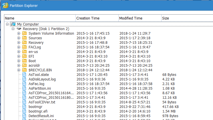

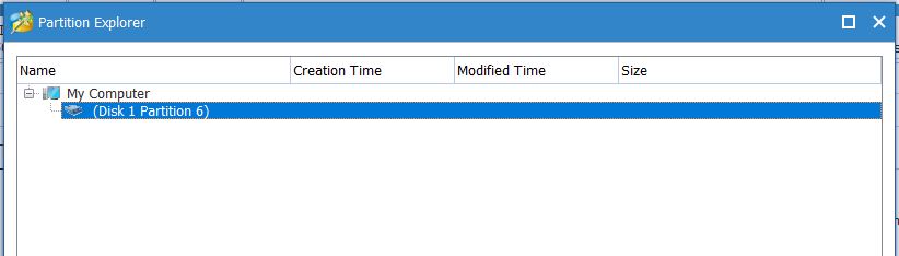

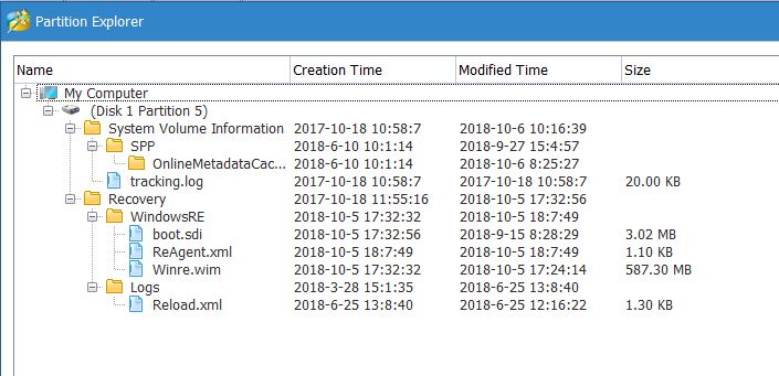

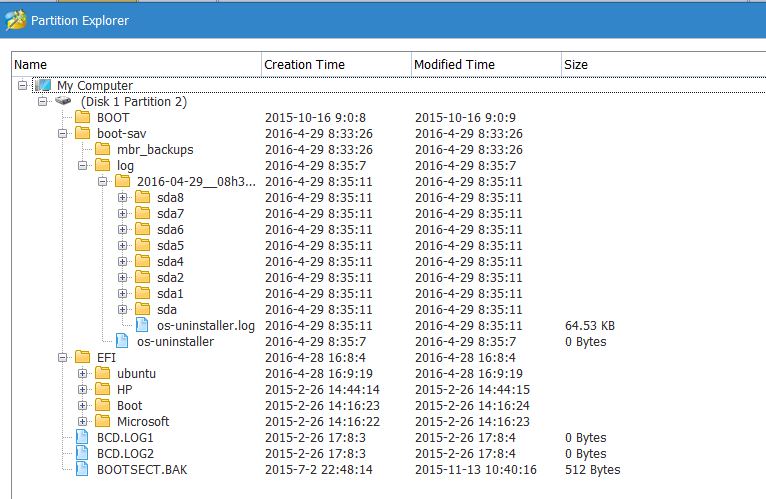

Voici les captures effectuées suivant les indications de mwonex.

Suite
Capture partition 6.JPG (29.82 Kio) Vu 2236 fois

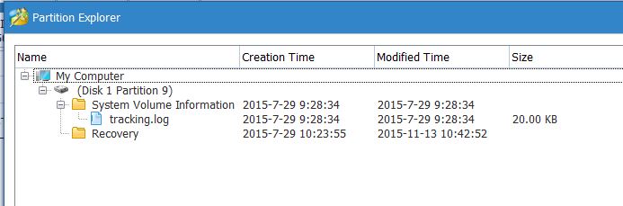

Capture partition 9.JPG (34.55 Kio) Vu 2236 fois
Merci pour vos explications, et ce que je retiens, c'est que tout çà me semble un peu compliqué pour mes compétences, et que la place qui me reste pour stocker mes documents est largement suffisante pour moi, donc je crois que le mieux est de ne rien toucher.

La 1ere image (partition EFI)
J'y releve ...
le dossier \boot-sav indique que le 29/4/2016, ton disque est passé du Format MBR au format GPT.
En bas le fichier bootsect bak est le backup du 1er secteur (le MBR époque format MBR)
La seconde (recovery) (en fait, c'est le recovery du PC pour le remettre en version sortie d'usine) :bizar:
La date des fichiers et la présentation montre un programme d'install d'avant Win10 (probablement Win 8.1)
Si un jour, tu manques de place, c'est 24 GB à récupérer !
La 3eme (ici, c'est la console recovery pour Windows)
Le dossier recovery -> WinRE comporte Winre.Wim > c'est bien l'outil Pour l'environnement de récupération
La date des fichiers indique que tu es passé à Win10 version 18 09
La 4 ème
Elle semble vide (grandeur pour une partition de swap Linux)
Un live DVD ou Live USB Linux te le montrera via gparted
