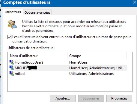

Je pense que tu fais état de ce répertoire:
Capture-2e compte administrateur en liste.JPG (14.65 Kio) Vu 2183 fois
Si ce dossier ne contient rien, il ne créera pas de problème, sauf pour la reconnaissance du réseau, et encore, c'est à vérifier (Nb de Mo?)
Quand tu ouvres le PC y a t il deux ou 1 seul compte? Si un seul, rien a faire, si il y a l'autre comptre Windows 10pro, supprime le.
Regarde dans (tape netplwiz dans win + R et OK)
tu as homegroup ou workgroup et dans l'onglet "options avancées",le nom complet
Tu peux ainsi vérifier que tu as ton nom enregistré, et sans doute l'autre "windows10pro" auquel cas, je supprimerais ce nom en regardant avant ses propriétés.
Mais peut-être faut-il se rendre propriétaire de ce nom? :hein:
https://leclaudemvp.wordpress.com/deven ... n-fichier/
Capture-2 comptes administrateurs.JPG (40.34 Kio) Vu 2183 fois

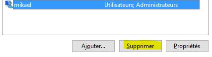

Supprimer dans "netplwiz":
Capture-supprimer dans netplwiz.JPG (14.94 Kio) Vu 2178 fois
Après si c'est un compte administrateur, peu de chance de le supprimer sauf se rendre propriétaire :bubulle:

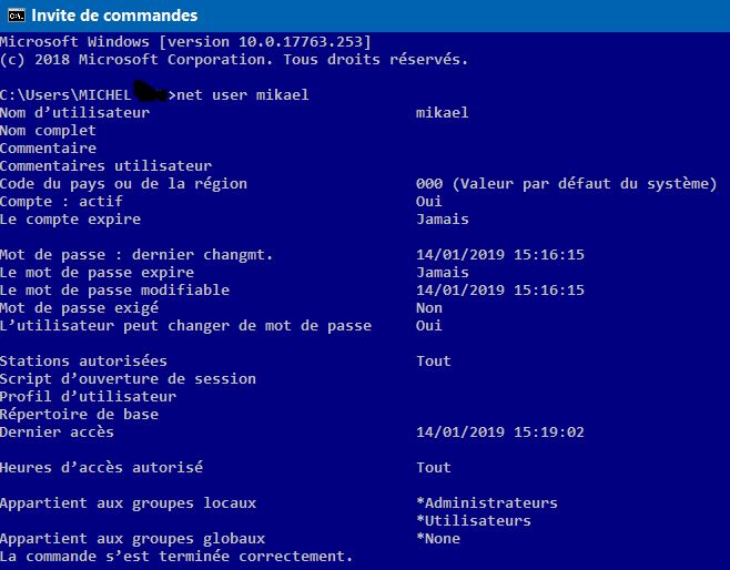

Tu peux retrouver ce changement de nom avec la commande net user (+ le nom d'utilisateur)
