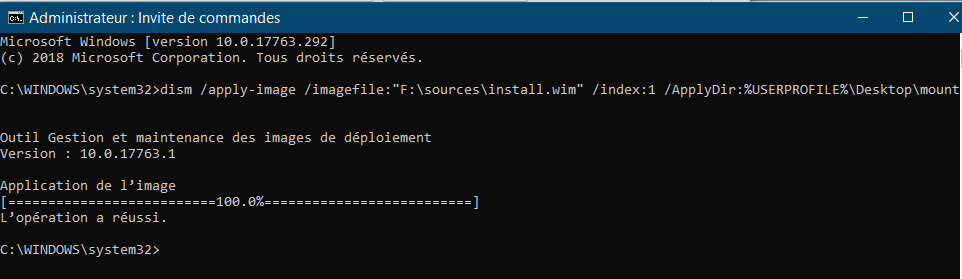

Pour info ma fenêtre:
- Capture-application image vim.PNG (14.73 Kio) Vu 2325 fois

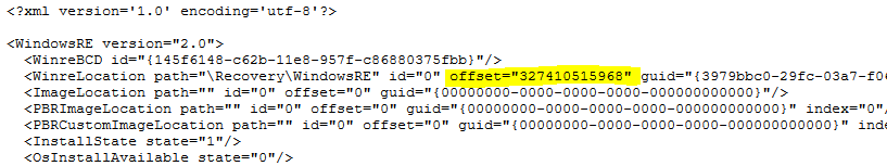

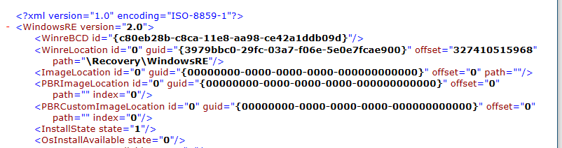

Mais 2 fichiers reagent XML
- Capture-Winre-iso-8859-1.PNG (19.37 Kio) Vu 2325 fois
- Capture-WinRe utf.PNG (13.13 Kio) Vu 2325 fois
