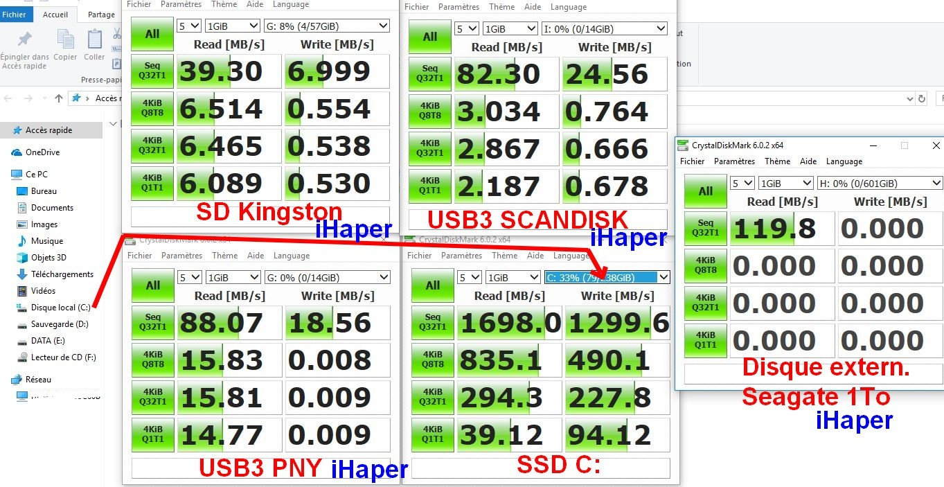

matériel reçu , a éviter ! publicité mensongère , quel escrocs ! débits qui n'ont rien a voir avec ce qui a été annoncé !
test effectué d'abord sur mon SSD puis avec ce hub , divers clés USB connecté y compris une carte SD puis un disque dur externe
voici les résultats.
( pour rappel le pc est un G5 5587 )

Je me méfie des hub qui font tout, avec un SSD externe il y aurait sans doute de meilleurs résultats.
La publicité n'est donc pas correcte, les périphériques utilisés ensembles peuvent présenter des baisses de performance.
Bon courage pour tes recherches. Il semble que ton Dell bénéficie d'un port Thunderbold 3...
"le Thunderbolt 3 fonctionne avec des câbles passifs, moins sophistiqués et donc moins chers... mais limitant le débit à 20 Gbit/s."

Logiquement les 5 Gbps peuvent être atteints.
Ça n'a rien de simple, le matériel (hub) propose seulement
"Hub USB-C Type-C Chargement USB-A 3.0 Carte Micro SD FR"
Il est clair que la compatibilité ne garantit pas la vitesse...

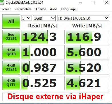

je voudrais "modérer" mon diagnostique, car j'ai un doute sur ce que j'avancé plus haut ?
un disque dur externe (Hdd) connecté en USB 3.1 sur le pc ,puis via le port thunderbolt 3 du pc et en utilisant ce hub iHaper
voila les résultats , si quelqu'un pouvait m'éclairer ? car j'ai un doute !
avec le hub sur le thunderbolt 3 et disque dur sur USB de ce même hub iHaper
