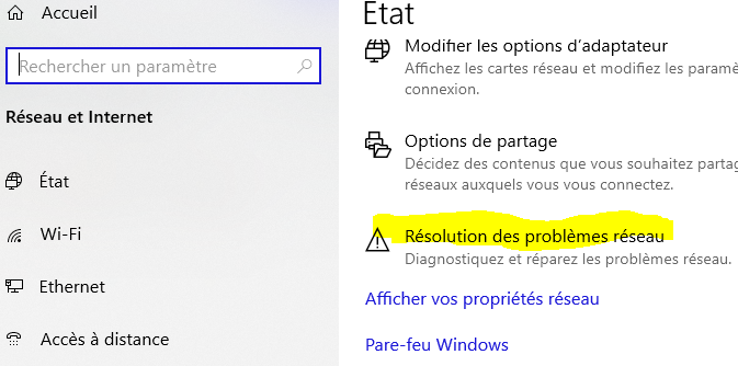

Je suppose que le PC est en WiFi, essayer en allant dans paramètres > réseau et internet > résolution des problèmes réseau (qui réinitialisera la carte réseau si nécessaire)
Capture-résolution réseau.PNG (83.88 Kio) Vu 2395 fois

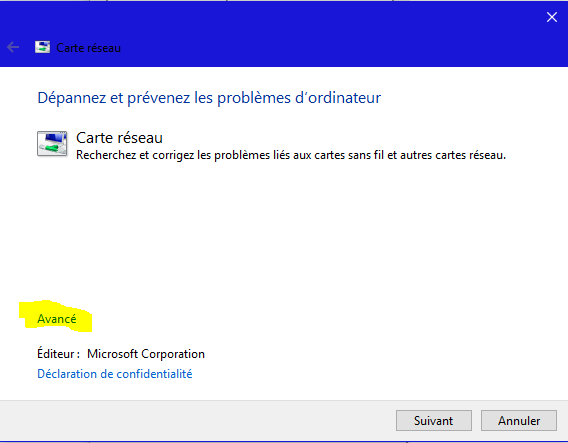

résolution de problèmes:
Capture-dépannage réseau sur avancé.PNG (11.88 Kio) Vu 2395 fois
