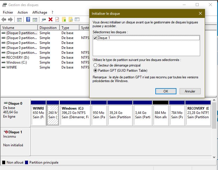

Une info supplémentaire,ce matin je connecte un disque dur passport qui a toujours bien fonctionné, et voilà sur quoi je tombe.
Le disque n'apparaît pas sur l'explorateur de fichiers.
Et sur le gestionnaire de disque, j'ai ceci :
Capture disques avec disque dur passport.JPG (92.83 Kio) Vu 2148 fois
Bien sûr, je n'ai rien fait car c'est au dessus de mes compétences.

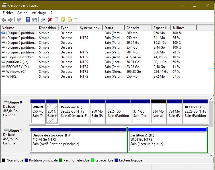

Alors qu'avec un autre disque dur plus ancien, tout est bon, et il apparaît normalement sur l'explorateur.

Oui en effet, si comme j'imagine ton "Passport" est un Western Digital, regarde les infos smart drive avec le logiciel indiqué ici:
https://forums.cnetfrance.fr/topic/1299 ... lifeguard/
Le rapide d'abord, le lent ensuite, téléchargement ici:
download.wdc.com/windlg/WinDlg_v1_29.zip
essaye aussi d'abord avec un autre câble! (connectique)
il y a un outil de formatage à n'utiliser que si il n'y as pas de données importantes bien sur, mais ce n'est pas le but
Mais s'il n'est pas détecté, regarde aussi dans gestionnaire de périphérique si tu as un item en jaune :warn:
Ou alors le mieux, le tester sur un autre PC quand c'est possible :hein:

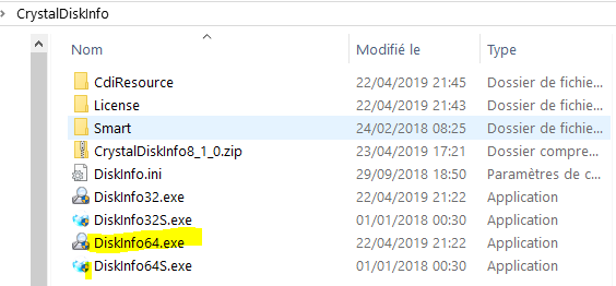

CystalDiskInfo peut aussi informer sur la santé d'un disque, à tester pour savoir s'il est visible dans ce logiciel (je prends la version portable)
https://osdn.net/projects/crystaldiskin ... 8_1_0.zip/
