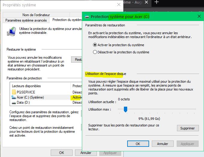

Rappelez moi, svp, comment augmenter le nombre de points de restauration système archivés par Windows.
Actuellement (case " Afficher d'autre points de restauration " cochée) je n'en ai plus que trois
(08/07, 28/06 et 20/06/2019)

Bonjour Beo,
C'est normal que les points de restauration soient moins nombreux depuis la mise à jour des fonctionnalités.
Par ailleurs en allant dans "créer" (recherche) tu tombes sur propriétés, comme dans le panneau "système" => propriétés avancées".
là il suffit de vérifier la configuration en ayant avant sélectionné C (système le plus souvent) et vérifier la place utile (10 % suffisent)
Capture-augmenter la place pour points de restauration.JPG (80.12 Kio) Vu 1753 fois
Tu peux également en profiter pour créer un point manuel.

Merci nmwonex
Il n'y avait que 13 Go réservés pour l’archivage des configurations système, j'ai passé cer espace à 13 Go.

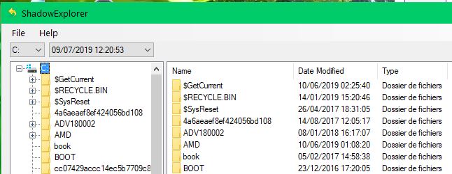

J'ai perdu l'ancienne sauvegarde de ShadowExplorer, rien n'est resté, mais en remettant la même version portable (0.9), je retrouve une date (ce jour) qui sera surement utile; je me demande si la mise à jour 1903 est la cause de la disparition des précédentes versions, j'en suis quasiment sur.
Capture-ShadowExporer portable.JPG (47.1 Kio) Vu 1717 fois
Ça reste très utile tant qu'on est dans la version en cours, (en gros tous les 6 mois), bien que je n'ai aucun souci avec la restauration depuis V.1809 ;)
Merci de m'avoir incité à le réutiliser, ça ne vient pas de la version de Windows, mais du changement, perte de date de l'ancien?
Curieux quand même qu'il ne proposait pas de liste pour la date actuelle.
Pour résumer, on ne peut restaurer les points que depuis la version actuelle, pas celle antérieure.
