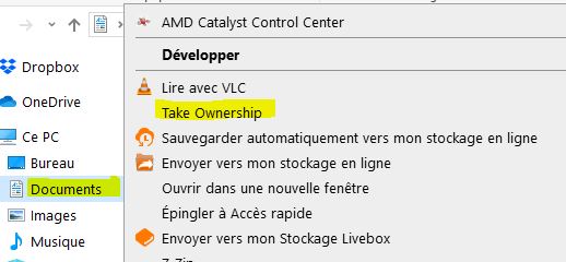

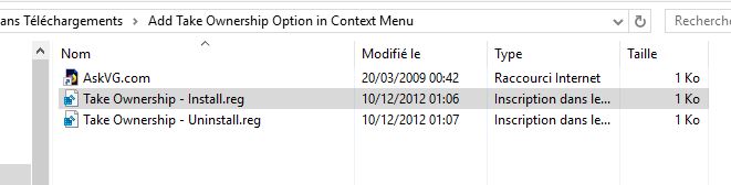

Un autre moyen a essayer, une fichier .reg à fusionner a la base de registre pour obtenir un menu contextuel de reprise en main comme propriétaire (ownerdhip)
Tu peux le trouver ici:
https://www.intowindows.com/add-take-ow ... indows-10/
et là
https://www.howtogeek.com/howto/windows ... -in-vista/
Attention, je vois que tu postes dans le forum WIndows 8, l'astuce n'est sans doute pas applicable ci-dessous.
est-ce le cas? Voir "astuces" dans windows 7 comme:
tutoriels-astuces-f18/topic518.html
Mêmes fonctions
Ce sont des fichiers zip à décompresser dans un dossier du nom Take Ownership que tu crée.
Pas de virus, et la possibilité de désinstaller ou supprimer cette clé du registre:
exemple:
En principe c'est pour dossier et fichiers, j'ignore si ça fonctionne pour un répertoire entier.
La première ligne du reg concerne le répertoire alors: (à voir en cliquant droit-modifier)
[HKEY_CLASSES_ROOT\*\shell\runas]
@="Take Ownership"
"NoWorkingDirectory"=""
