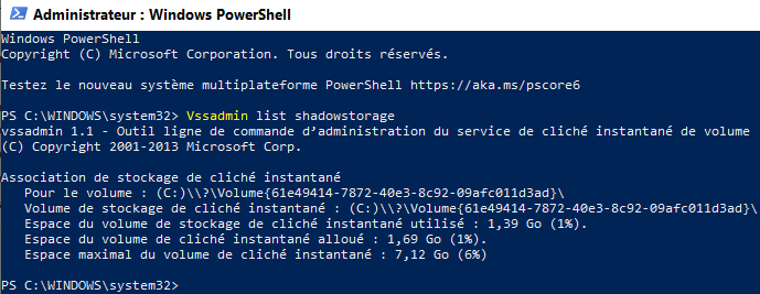

Posté : sam. 8 févr. 2020 09:56
Oui greg250 a raison, mieux vaut faire la sauvegarde sur un disque différent type HD avec plus de place ?
Sinon vérifié si VSS est activé (en fait sur "manuel") dans services, ça s'appelle "Cliché instantané des volumes"
voir aussi:
https://www.malekal.com/vss-erreur-0x80042302/
Si VSS fonctionne, on peut le vérifier avec une commande Powershell en mode administrateur:
coller
"Vssadmin list shadowstorage" dans la fenêtre.
Si ça fonctionne, il ne doit pas y avoir de retour d'erreur
Capture-vérification VSS.PNG (20.78 Kio) Vu 2265 fois

Que donne la commande Vssadmin list shadowstorage en mode administrateur?

je vais vérifier dans le bios l'ordre de démarrage, pour la commande Vssadmin list shadowstorage, cela donne le m^me type de données de ton exemple
