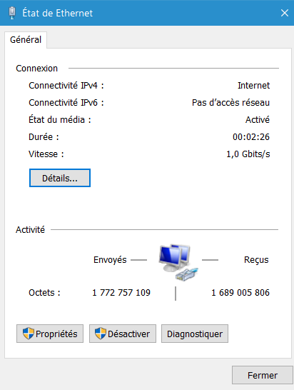

Bonsoir
A quoi correspond dans Centre de réseaux et partage >Ethernet > la fenêtre " État de l'Internet "qui s'ouvre, la vitesse connexion affichée ?
Après des certitudes passées, j'hésite maintenant entre
- la vitesse nominale ou maxi telle qu'enregistrée dans le pilote de la carte
- une vitesse effective mesurée, calculée ou possible selon Windows
- la vitesse permise par le réseau du FAI
- autre (à me préciser).
Par avance merci.

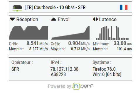

Tout ce que je peux dire c'est que le FAI d'ici est SFR avec modem Netgear personnel (pas de box)
Contrairement au FAI Orange fibre de la région parisienne plus rapide évidemment sur tou Acer Nitro.
Mais je l'ai quitté depuis ton premier post, ma carte est Broadcom 802.11 n sur Asus portable (sans Ethernet branché)
Capture-nperf pour SFR.PNG (28.25 Kio) Vu 16949 fois
Pour la fibre avec Ethernet ou WIfi il faudra attendre que je revienne pour se faire une idée.
Pour moi la vitesse effective doit dépendre du Fai ou du réseau, mais aussi d'autres facteurs limitants, sans compter les différents matériels connectés ensemble .

Je reformule différemment :
Dans l'image suivante
qu'est sensé indiquer la vitesse affichée (1Gb/s)
- autre (à préciser) ?
Cordialement,
Béo

Le 1 Gb/s de ta carte est nécessaire pour permettre de recevoir les octets du Fai.
en -dessous, je pense que c'est du nominal en instantané, mais c'est technique, e qui compte c'est que tu as un carte qui reçoit bien.

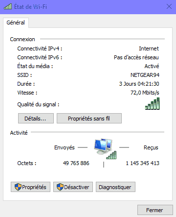

Comme tu l'as vu dans l'image ici, je suis en dessous de 1 Gbits/sec pour ma carte Asus portable WIFi 72 Mb/s!
reseau-internet-f23/topic6205.html#p35591
Je n'en sais pas plus, je le découvre par ailleurs me concernant.
J'ai une carte réseau Broadcom 802.11 n, si tu regardes, en dessous de ta fenêtre, envoyé/reçu bouge un peu et l'écran mini aussi, ce qui me fait dire que c'est instantané (essaie de cliquer sur un lien en regardant cette fenêtre) comme ici:
Etat du Wifi instantané.gif (23.71 Kio) Vu 16940 fois

mwonex a écrit :J'avais compris...... je n'ai pas une réponse totale à ta demande...
Sous-entendu " ... pour clients raccordés à la fibre "
Ceci est donc ta réponse à ma question pour l'Ethernet.
Alors partageons ce que j'ai récemment cru comprendre.
1° En aucun cas, actuellement une carte wifi n'afficherait 1Gb/s.
J'ai une carte réseau Broadcom 802.11 n, si tu regardes, en dessous de ta fenêtre, envoyé/reçu bouge un peu et l'écran mini aussi, ce qui me fait dire que c'est instantané (essaie de cliquer sur un lien en regardant cette ]Etatfenêtre) comme ici.

" La vitesse affichée "
Ce serait une valeur nominale car elle
- reste fixe pour une configuration routeur Wifi / ordinateur donnée
- elle peut varier en changeant cette configurationvoir Dim 10 Mai 2020 11:08 reseau-internet-f23/topic6205.html#p35591
elle ne reflèterait surtout pas la vitesse instantanée du débit.
4° En marge de notre HS en wifi, en ce qui concerne ta vitesse Wifi de seulement 64 Mb/s.
J'ai expliqué Dim 10 Mai 2020 11:08 dans reseau-internet-f23/topic6205.html#p35591
pourquoi et comment j'avais fait passé la vitesse affichée de 65 (c'était en réalité peut être comme toi 64 ) à 150 Mbs avec une machine "milieu de gamme " de l'époque " Vista ".

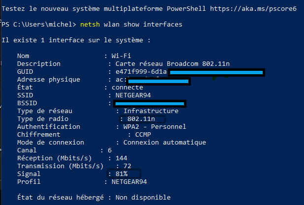

Plus que la "vitesse", c'est le pourcentage de réception en fonction de l'endroit ou se trouve le PC qui parait utile.
Capture-puissance WIfi selon emplacement.PNG (33.68 Kio) Vu 16875 fois
Commande dans Windows Powershell pour le connaitre
"netsh wlan show interfaces"
