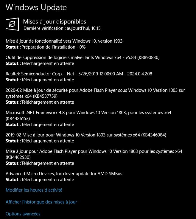

J'ai installé windows to go sur ma machine, tout fonctionne super bien, mais à chaque démarrage, une notification me dit que le démarrage des mises à jour des fonctionnalités windows a démarré et dans les paramètres, effectivement, la progression est visble :
Capture update en boucle.JPG (87.94 Kio) Vu 2434 fois
Malheureusement, la première MAJ démarre sa progression "préparation de l'installation" et à la fin, ça redémarre et ça tourne en boucle indéfiniment !

Quelqu'un sait si sur une machine virtuelle, (win to go, à partir d'une clé USB) il est possible de faire les mises à jour ou non ?
Merci de vos avis !

Seulement, il y a une contrainte, c'est que l'outil "wintouUSB" n'accepte l'iso windows 10 que jusqu'à la version 1803, sinon, l'outil est payant.
Comme je n'ai pas un impératif absolu sur la version, j'ai suivi le tuto.
Le souci, c'est qu'une fois téléchargé sur la clé, lancé à partir de cette clé, l'update se met en route et propose la version 1809, et bien sûr, c'est là que ça coince.
Je pourrai suspendre les mises à jour, mais sur l'update, je n'ai pas la main sur cette option, elle n'apparait pas, donc à chaque démarrage, la maj est proposée. :bizar:

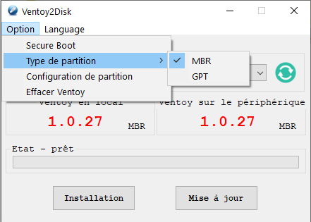

Créer une clé USB multiboot avec Ventoy
Intéressant, je vais tester avec Ventoy et clé 128 Giga, choix français et GPT local
Capture-choix mbr ou gpt pour installation Ventoy sur Clé USB 128.PNG (12.47 Kio) Vu 2376 fois
Installation disque Ventoy
Disque renommé "Ventoy" qui permet l'ajout des ISO multiples (non encore testé) j'ai des machines Uefi et une mbr
Capture-disque Ventoy semble vide avant ISO.PNG (2.25 Kio) Vu 2376 fois
Semble vide mais 758 Ko utilisés
Il suffit de copier coller les ISO télécharger. je n'ai pas encore testé en redémarrant dessus, ou sur une autre ISO
a voir plus tard ;)
:fleche: ISO (s) testées
Mon expérience ratée:
Malheureusement mes 2 clés 64 et 128 Go n'ont pas fonctionné, arrivé sur le boot, soit clé refusée, soit autre chose. Je ne pense pas que ça vienne des ISO même pas encore sélectionnées, car invisibles.
Les autres méthodes sont sans doutes plus éprouvées, ou je n'ai pas su m'en servir :mrgreen: Ce qui m'intéressait est le multiboot.
