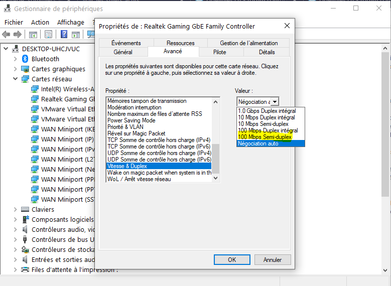

L'une d'entre elles m'a paru intéressante comme "changer Négociation autonégociation en Semi-duplex 100 Mbps à la place de "automatique" dans cette figure de l'onglet avancé réseau Ethernet du gestionnaire de périphérique:
Capture-négociation Ethernet CPL gestionnaire réseau avancé.PNG (65.53 Kio) Consulté 4839 fois
Cependant j'aimerais savoir si d'autres ont rencontré ce problème avec des CPL et si ils l'ont résolu, comment?

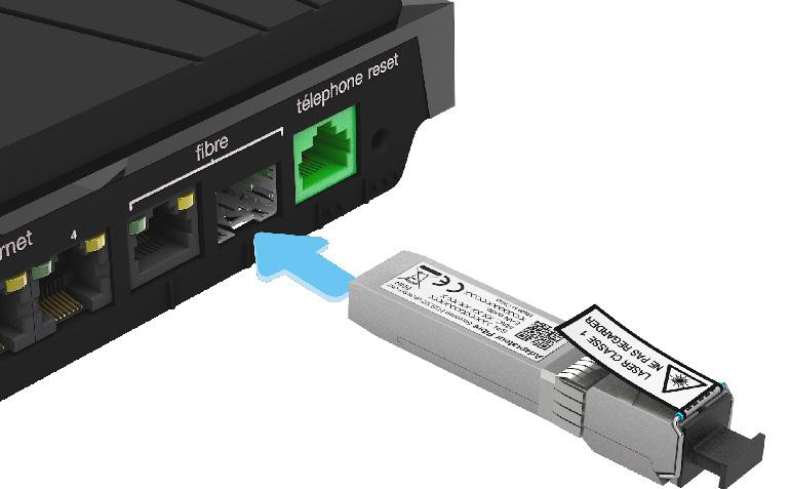

Ce problème n'existe que depuis qu'on a du faire changer l'adaptateur Fibre vers la BOX qui était cuite, (ça chauffe énormément), pièce métallique assez longue c'est un port métallique à l'arrière de cette box, qui sert à décoder les signaux fibre (d’où son nom).
Peut-être pas de rapport puisque les connexions TV et Wifi fonctionnent, encore que pour la TV il arrive de devoir réinitialiser assez souvent (notamment en cas d'absence d'une à 2 semaines)
Capture-adaptateur fibre pour Livebox 4.PNG (222.81 Kio) Consulté 4786 fois
La Livebox 5 ne m'a pas été proposée je vais me renseigner :hein:

Comme ça a recommencé, même si ça revient avec le WiFi, j'applique la solution ci-dessus indiquée avec image du gestionnaire de périphériques:
=> "changer Négociation autonégociation en Semi-duplex 100 Mbps à la place de "automatique"
Inférieur si je comprends bien à la capacité des CPL actuels? :hein:
