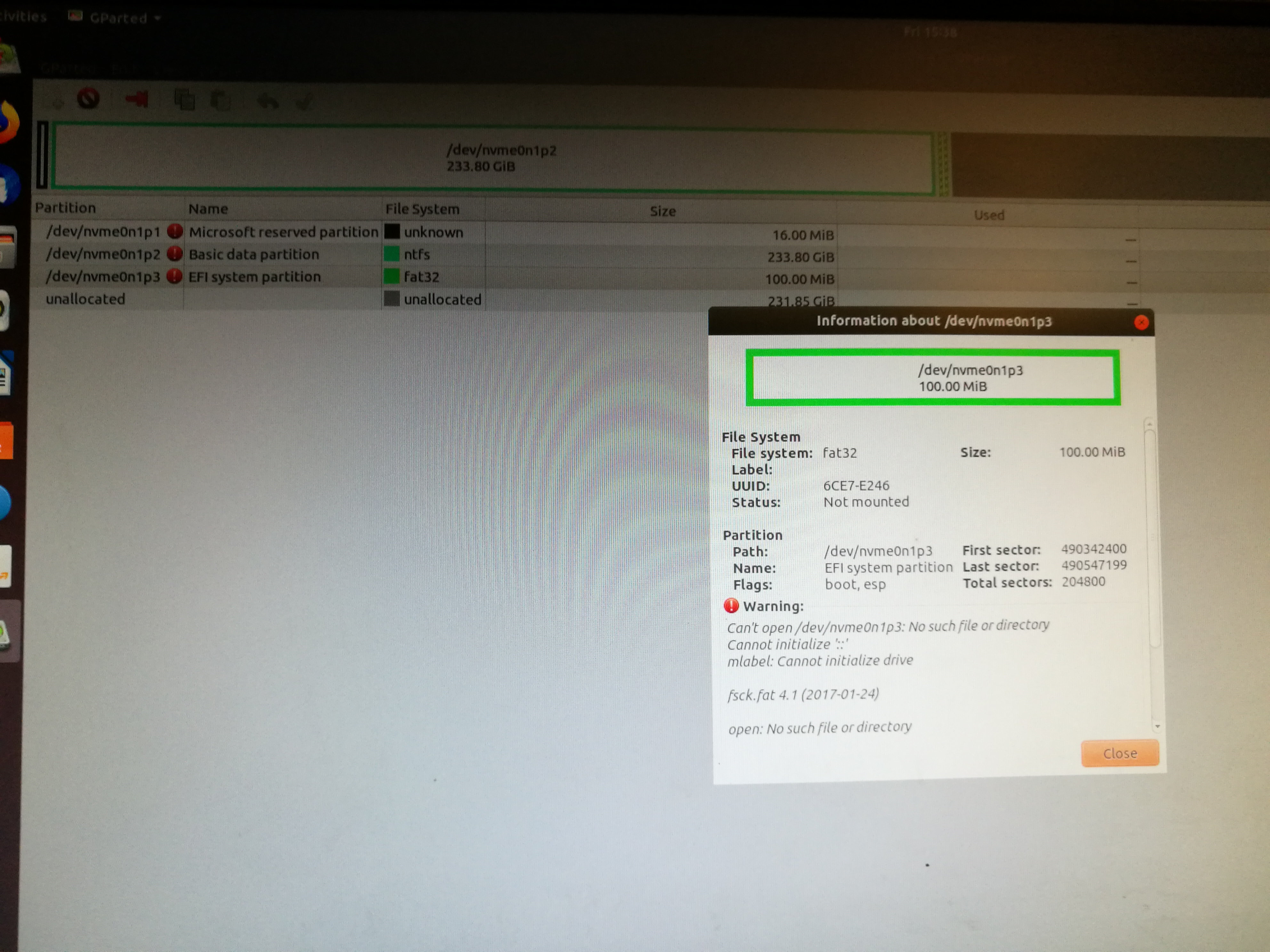

ma config: un SSD m2 crucial de 500go sur lequel j''ai installé w10
un SSD Samsung de 250 Go qui contenait sur un autre pc un système w10 avec grub pour dual boot avec Mint que j'ai installé sur ce pc et que j’ai formaté avec gparted
Un SSD Samsung de 250 Go qui provient aussi d'un autre pc et qui contenait des données et que j’ai formaté avec gparted.
carte mère est une Gigabyte B250M-DS3H
Ram de 8Go Gskill
Je n’arrive pas à donner L’URL d'une image hébergée sur zuppimages; quel lien dois je donner car il y en a 4; cette image concernait le disque sur lequel est w10 avec la partition "reserved" dont le système de fichier est inconnu qui fait 16 Mo et qui est placé au début du disque.

Voici les captures plus lisibles avec l'hébergeur casimages (tu peux supprimer celle de ton post) ;)

Ne t'inquiète pas pour la partition de 16 MB -> elle n'est pas formatée et ne sert à rien si tu n'utilises pas bitlocker (pour plus d'info, cherche partition MSR chez Microsoft) :shock:
Si tu as laissé le démarrage rapide de Win10, c'est normal que Linux considère la 2 ème partition comme étant en mode hibernation.
Normalement, quand une partition Windows est corrompue, on peut parfois l'ouvrir en mode lecture seule depuis Linux
Pour ta partition 3 c'est celle qui contient le démarrage de Windows -> on peut réparer avec la clé d'installation (mode console)
En cliquant avec le bouton droit sur ta partition 3 avec gparted, essaye de voir ce qu'indique "informations"
Petite vidéo pour ouvrir la partition EFI depuis Linux (puisque c'est également une partition cachée sous Linux)
La différence chez toi est que cette partition n'est pas /dev/sda1 , mais /dev/mvme0n1p3 (et qu'elle semble corrompue)
