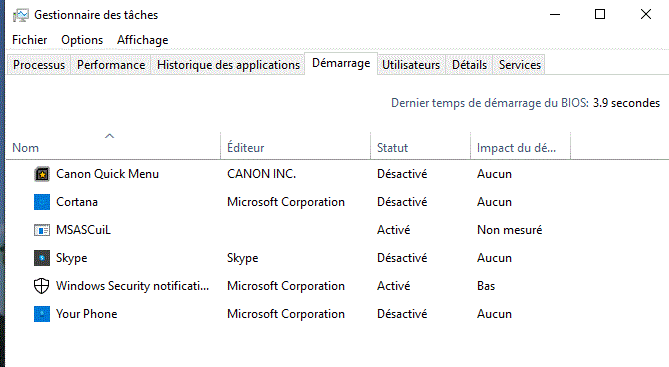

Le mieux pour accélérer le démarrage (et sans rapport avec les mises à jour), c'est de limiter au maximum les programmes qui démarrent avec le PC.
dans cet onglet, et vérifier les processus gourmands en cpu dans la fenêtre du même nom
Capture-désactiver certains services au démarrage.PNG (22.33 Kio) Vu 9978 fois

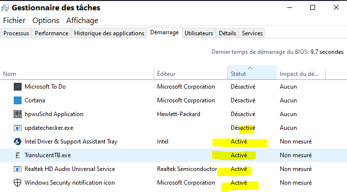

La différence entre les deux ordinateurs:
Au démarrage, J'ai un fichier msascuil activé
Je ne sais pas à quoi il sert donc si je peux le désactiver
Bien sur une analyse complète avec MBAM ou Defender ne donne rien, pas de virus apparemment
Re: WaasMedic Agent Exe
Logiquement c'est lié à l’icône de Windows defender, donc rien d'anormal, sauf que je ne l'ai nulle part dans "C:\Program Files\Windows Defender"

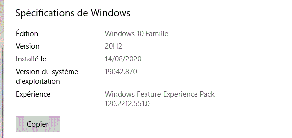

Quelle est ta version de Windows (Win+R tape winver) et as-u bricolé un peu pour obtenir l'ancienne interface du panneau de Windows defender

Oui ta version est bien la bonne, je n'ai pas d'explication.
