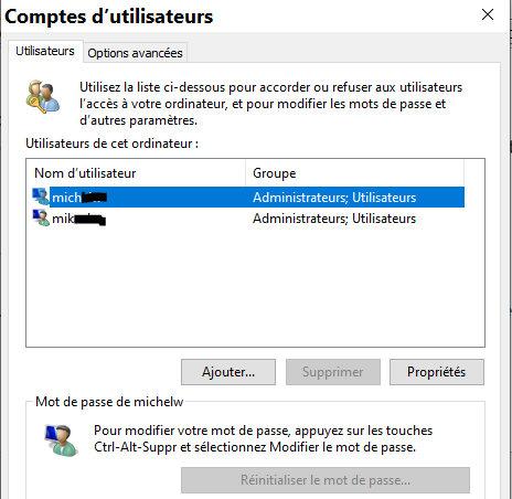

Ce problème vient de m'être révélé sur un PC ou je souhaite rémettre le mot de passe comme actif pour installer un SSD et donc vérifier les choix bios ou démarrage de boot plus facilement.
(commande win + R et netplwiz pour atteindre ce choix)
Il se trouve que la case à cocher a disparu depuis semble t il un moment:
Capture-manque case à cocher pour mot de passe ouverture.PNG (14.13 Kio) Vu 2312 fois

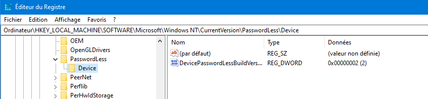

La solution est trouvée ici en modifiant le registre comme indiqué (après export de préférence)
https://answers.microsoft.com/fr-fr/win ... 02a25b7e48
Capture-regedit mettre à 0 device password.PNG (14.96 Kio) Vu 2312 fois
clic droit, remplacer 2 par 0.
apparemment Microsoft n'a pas encore proposé de fix.

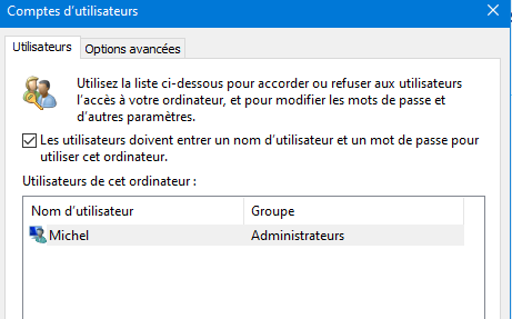

Capture-comptes Netplwiz case à cocher.PNG (12.71 Kio) Vu 2312 fois

Il se trouve que le portable Acer (démarrage mbr) dont il s'agit a tourné depuis longtemps avec la case en question décochée.
J'ignore la raison de ce problème sur ce PC qui reste à la maison en 2e PC (pas le mien).
Les deux autres, une fois vérifiés montrent que la la tour de bureau est bien affectée, mais le le portable Asus n'a pas ce problème.Tous deux sont sou UEFI.
Image de la page de compte utilisateur de la tour (que logiquement je pourrais mettre sans mot de passe autrement (noter qu'il y a deux compte administrateurs):
Capture-comptes utilisateur sans choix au démarrage.PNG (21.72 Kio) Vu 2290 fois

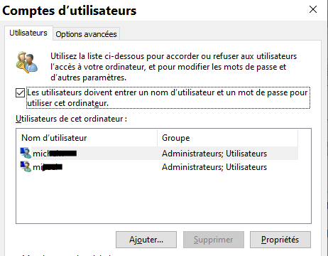

après modification:
Capture-fenêtre après changement dans le registre - mode normal.PNG (16.65 Kio) Vu 2290 fois
Noter que dans ce cas, le choix précédent était "les utilisateurs doivent entrer le mot de passe"

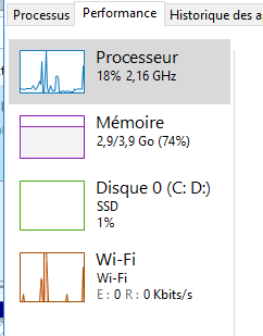

Comme c'est un Crucial 500 Go pour copier un disque de 300 environ, il n'y a a aucun problème, sysmain désactivé.

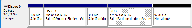

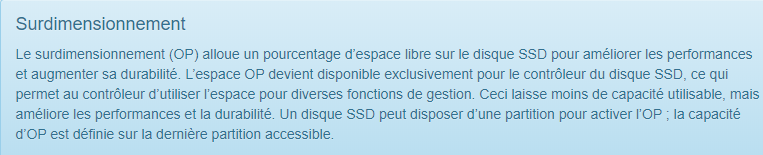

Le logiciel de Crucial (StorageExecutive-7.01.012021.03-windows) pour créer une zone sur la partie "excédentaire" du disque qui soulage la mémoire vive, en effet la mémoire vive ne peut pas être augmentée sur cet Acer (4 Go max)
Capture-Surdimensionnement Crucial.PNG (32.16 Kio) Vu 2219 fois
Ce dimensionnement apparaît comme partition non allouée dans le gestionnaire de disques:
Capture-SSD partition non allouée.PNG (8.36 Kio) Vu 2219 fois
La vitesse est bien améliorée notamment des échanges, là ou le disque était à 100% pendant des heures, il reste aux environs de de 2 à 5 % d'utilisation :D
Capture-utilisation disque SSD.PNG (9 Kio) Vu 2219 fois
Il reste environ 260 Go sur C: et 480 sur D:

C'est pour voir si tu as la partition non formatée MSR de 16 MB (ce qui n'est pas clairement documenté -> pas chez moi)
Puis, pour la console récup
reagentc /info (via cmd en mode admin)
c'est active sur la 3ème partition du disque 0 ou disable
Si tu as une clé USB Linux, -> Gparted
quel est (sont) les drapeaux (flag) de ta dernière partition ? (de 97.81 GB)
