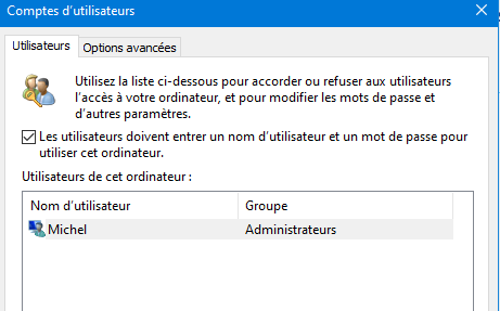

Il se trouve que la case à cocher a disparu depuis semble t il un moment:
Capture-manque case à cocher pour mot de passe ouverture.PNG (14.13 Kio) Vu 2321 fois

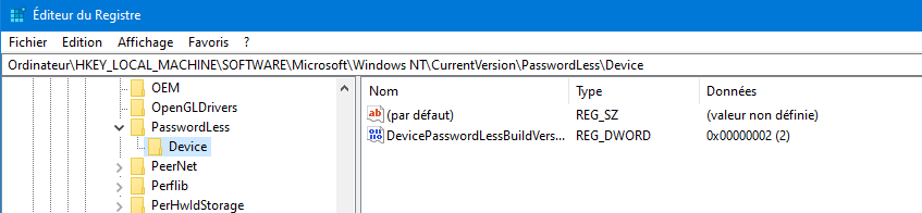

La solution est trouvée ici en modifiant le registre comme indiqué (après export de préférence)
https://answers.microsoft.com/fr-fr/win ... 02a25b7e48
Capture-regedit mettre à 0 device password.PNG (14.96 Kio) Vu 2321 fois
clic droit, remplacer 2 par 0.

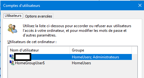

Capture-comptes Netplwiz case à cocher.PNG (12.71 Kio) Vu 2321 fois

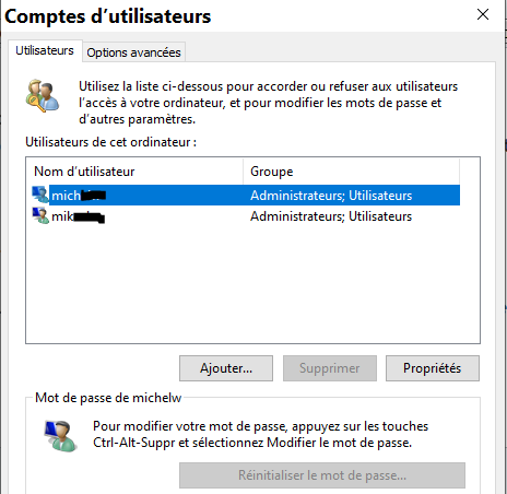

Image de la page de compte utilisateur de la tour (que logiquement je pourrais mettre sans mot de passe autrement (noter qu'il y a deux compte administrateurs):
Capture-comptes utilisateur sans choix au démarrage.PNG (21.72 Kio) Vu 2299 fois

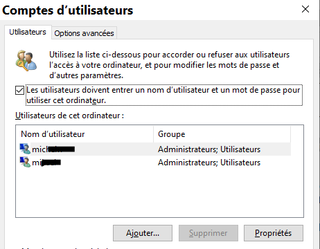

après modification:
Capture-fenêtre après changement dans le registre - mode normal.PNG (16.65 Kio) Vu 2299 fois
Noter que dans ce cas, le choix précédent était "les utilisateurs doivent entrer le mot de passe"

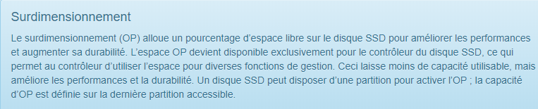

Le logiciel de Crucial (StorageExecutive-7.01.012021.03-windows) pour créer une zone sur la partie "excédentaire" du disque qui soulage la mémoire vive, en effet la mémoire vive ne peut pas être augmentée sur cet Acer (4 Go max)
Capture-Surdimensionnement Crucial.PNG (32.16 Kio) Vu 2228 fois

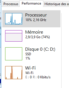

La vitesse est bien améliorée notamment des échanges, là ou le disque était à 100% pendant des heures, il reste aux environs de de 2 à 5 % d'utilisation :D
Capture-utilisation disque SSD.PNG (9 Kio) Vu 2228 fois
