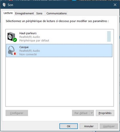

Et il y a cette config :
Capture son écouteurs.JPG (33.55 Kio) Vu 2271 fois

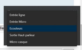

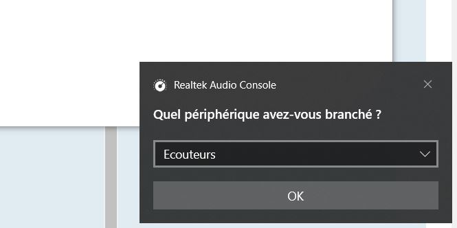

Et là, ce pavé apparait :
Capture son écouteurs 2.JPG (23.52 Kio) Vu 2271 fois
Si je clique sur écouteurs, et OK, rien ne se produit, toujours les HP qui fonctionnent.

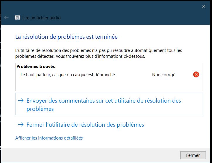

Je viens d'utiliser la fonction de résolution des problèmes, et il est dit que les écouteurs sont débranchés, mais bien sûr je les enlève et les rebranche, et ça ne change rien.
Capture son écouteurs 3.JPG (58.72 Kio) Vu 2264 fois

Voilà les propositions faites quand je branche ces écouteurs, je les ai toutes testées, mais rien.
La bonne est bien "écouteurs" ?
Capture choix écouteurs.JPG (16.12 Kio) Vu 2221 fois

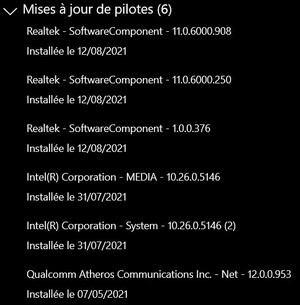

jjcojax a écrit : Si tu as téléchargé un pilote, peux-tu donner le lien pour que je puisse voir à quoi ressemble ce pilote (fichier exe, zip avec fichiers .inf, .sys et .dll)

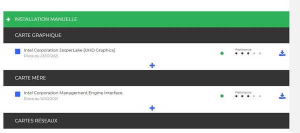

Non, je ne peux rien dire à ce sujet, j'en sais rien, Voici les dernières maj de pilotes par le canal update.
Capture pilotes.JPG (27.45 Kio) Vu 2221 fois
Je viens de lancer driverscloud, mais rien pour l'audio.
capture driverscloud.JPG (27.99 Kio) Vu 2221 fois

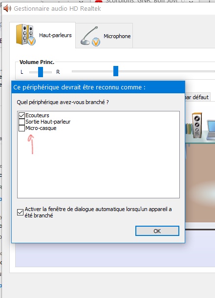

Je viens de faire un test avec le "micro casque" du smartphone, ça fonctionne, quand je le branche (stéréo) la fenêtre suivante apparait:
Capture-branché jack micro casque_LI.jpg (891.75 Kio) Vu 2193 fois
Il suffit de cocher la case micro casque pour entendre (youtube pour test), et aussi de cocher "activer la fenêtre de dialogue automatique quand un périphérique est branché"

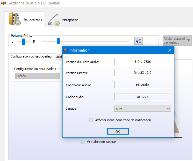

Çà fonctionne bien, le gestionnaire permet d'afficher l’icône de son dans la zone de notification:
Capture-version du pilote audio realtek.PNG (37.96 Kio) Vu 2193 fois
C'est tout ce que je peux voir, si tu as un autre gestionnaire de son, voir si tu trouves le raccourci :hein:
P.S. je n'ai pas la même fenêtre que toi pour Realtek, je dois cliquer sur le HP unique pour trouver des détails de configuration:

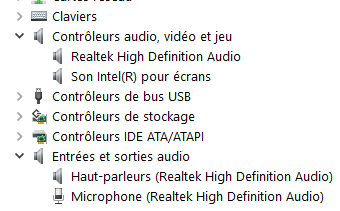

Oui nous n'avons pas les mêmes fenêtres, et je pense avoir résolu le problème.
En fait, j'ai désinstallé "entrées et sorties audio", j'ai affiché les périphériques cachés, puis "rechercher les modifications", et tout s'est réinstallé.
Maintenant, j'ai bien les 2 options pour la sortie audio, chose que je n'avais plus, seuls les hp apparaissaient.

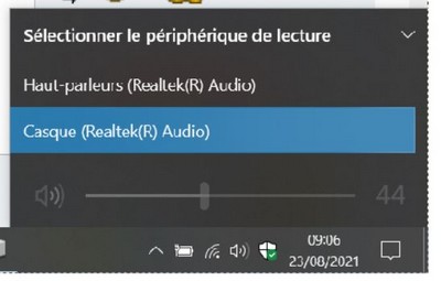

Capture audio.JPG (25.12 Kio) Vu 2171 fois
Et si j'enlève le jack des écouteurs, et que je le rebranche, ils sont détectés de suite.
Je retesterai dans la journée et je mettrai le sujet en résolu.
