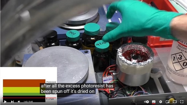

Vous verrez sur sa chaine "youtube" (il communique évidemment) qu'il faut aussi un moteur pour étaler le produit photorésist dans une coupe faite maison (DIY) pour éviter d'en mettre ailleurs (4000 tours minute, pendant 30 sec.), je sais que c'est important pour vous si d'aventure :lol:

extrait de vidéo incluse:
Capture-après avoir oté l'excès de fluide photoresistant et l'avoir séché.JPG
Capture-après avoir oté l'excès de fluide photoresistant et l'avoir séché.JPG (86.07 Kio) Vu 3821 fois
Y a plus qu'à :D (il y a des consignes de sécurité quand même, gants, lunettes, gestes mesurés, etc. je ne serais responsable de rien! :hein: :mrgreen: )
