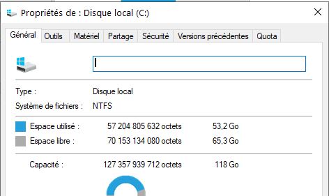

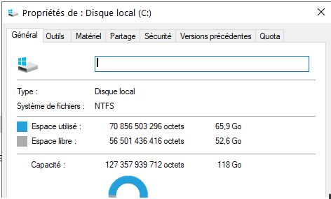

Ça parait logique puisque le PC (carte mère) est reconnu pour Windows 10. Ce qu'il y a c'est que le SSD est déjà rempli, il ne reste que 52,6 Go.
en utilisant 40 pour Windows 11, est-ce que le système ne posera pas problème avec seulement 12,6 Go de libre sur C , peut-être moins encore avec quelques logiciels et mises à jour?

Finalement je me suis rendu compte de la place que prennent les raccourcis bureau.
J'ai pu gagner un peu de place en supprimant ces raccourcis comme ici, reste maintenant 65 Go utiles, et même 66 ayant désinstallé Chrome inutilisé.
Edge et Firefox suffisent :bizar: resterait donc au moins 20 Go libres après usage de Windows 11 quelque temps.
