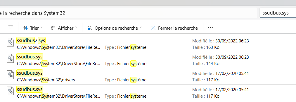

mais dans system32 je trouve en effet par exemple deux pilotes "ssudbus.sys" sasn savoir ce que je peux faire (Samsung n'est pas indispensable ici.

Pour le moment j'ai renommé dans Drivers system32 en .old les 2 pilotes.
Je redémarre..
Non pas mieux, clic pour activer , je retrouve les mêmes pilote Samsung alors que j'ai bien renommé en .old et confirmé en admin.
Je supprime Samsung (désinstalle)
Négatif, vérifié les pilotes sont bien en .old, je vais faire de même avec les logitech ?
Même opération avec les .sys de logitech > .old
et redémarrer
Pas de mieux, mais seulement 4 drivers notés au lieu de 6 (mêmes noms).
certains sont en X exemplaires:
Je recommence, 1 seul peut être renommé, il faut une autorisation du système pour les autres de l'image, idem pour les 2 ssudmdm.sys retrouvés > Amd64
