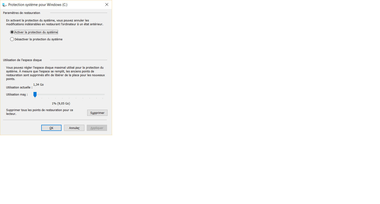

Pour les points de restauration, tu peux te reporter à ce sujet :
discussions-generales-f21/topic2399.htm ... stauration
Pour ma part, j'ai mis 1% max et c'est suffisant.
Ce n'est sans doute pas ce qui cause tes plantages.

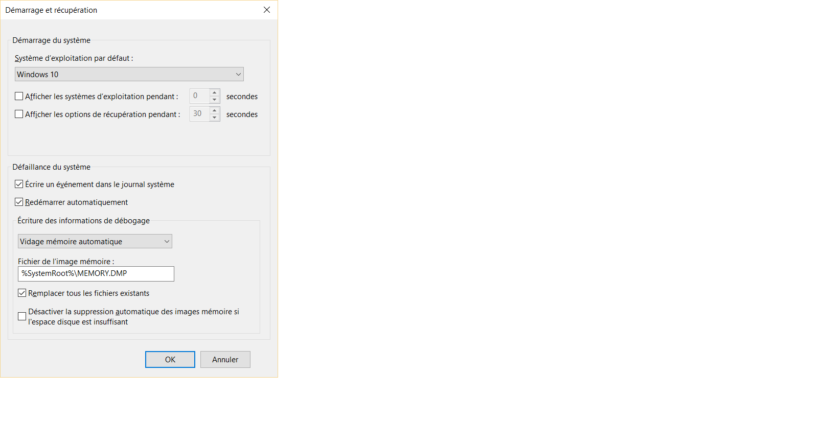

Pour démarrage et récupération, j'ai laissé redémarrage automatique, la dernière case est décochée et j'ai réglé en automatique.
Ces options ne sont pas essentielles et n'influent pas sur tes plantages.
