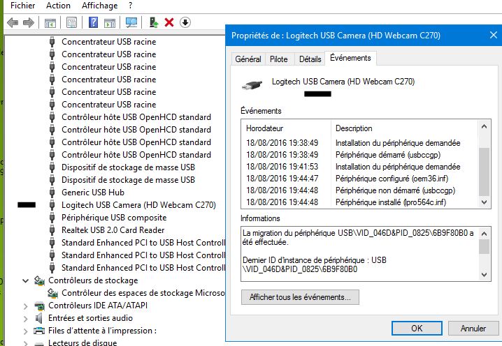

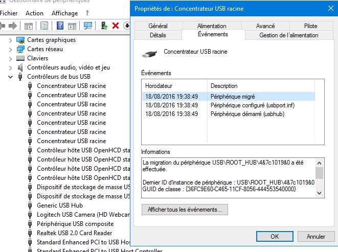

Les périphériques sont tous "migrés" depuis la version précédente, et avec des pilotes idoines, sur le mien:
c'est le cas pour tous:
Capture-périphériques migrés.JPG (87.44 Kio) Vu 3544 fois
mais pas pour logitech:
Capture-périphérique logitech.JPG (102.34 Kio) Vu 3544 fois
Donc rien d'anormal de ce point de vue apparemment :idea:
Encore que ça a l'air "batard"
cordialjack

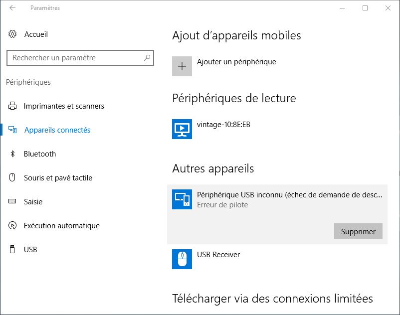

J'ai arrêté le PC et cette fois j'ai ôté sa batterie, et l'alim, appuyé une trentaine de secondes sur son bouton ON/OFF ..Puis replacé la batterie, et rebranché l'alim et l'ai redémarré..
Une fois revenu sur le bureau, j'ai introduit une clef...J'ai entendu le son typique d'un périph relié...Mais ..Mais pas l'icône dans la barre des tâches et dans l'explorateur, point de clef visible dans l'arborescence..
Je suis allé fouiner dans Tous les paramètres, rubrique USB et là voilà ce que je vois :
Capture USB inconnu.JPG (58.17 Kio) Vu 3543 fois
et l'information bulle Windows: Périphérique USB inconnu : "échec de demande descripteur de périphérique"
Comment traduire ?
Jusqu'ici je n'avais pas eu cette "info"..
Dites, si je vous prends trop la tête..hein ? ..vous zappez..Je comprendrai... :bizar: :)
Re: Ports USB ont "migré" ?? sur PC passé sous Windows 10 (v1607)
Il n'y a pas un problème de formatage des clés en fat comme proposé ici:
materiel-f27/topic3171.html#p16640
car voici ce que donne une recherche avec: " appareil connecté vintage-10:8e:eb ":
vintage-10
Soit la clé est mal formatée devrait être en fat32, soit le(s) logiciel(s) ont été créés de façon "exotique", car je sais que des clés que j'avais créées sous linux ont du être reformatées, idem pour Apple je suppose, Gparted ou Mini Tool Partition Wizard sont de bonne pistes.
Perso je sèche, car par chance je n'ai pas eu ce type de difficulté :hein:
Désolé de ne pas faire mieux, mais j'ai appris encore pas mal, il faut aussi que je désactive du coup mon pad à volonté.
C'est plus facile quand on est dessus, trouvé enfin sur la mini icône dans la flèche de barre de tâches cliquer x2 et ça ouvre les réglages de Smart gesture (Elan )
