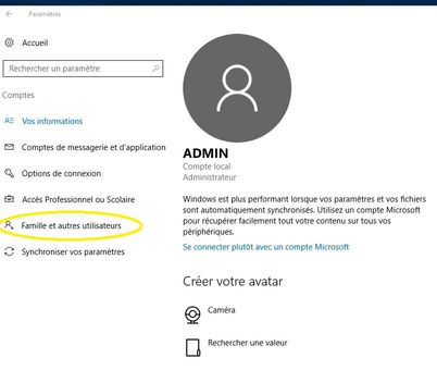

> J'ai crée un nouveau compte, passé en "super admin" semble fonctionner correctement et détail : celui-ci affiche << Famille et autres util......... >>
Par contre il est en compte LOCAL. C'est grave ?
Explicite ceci, ce n'est pas clair.
J'ai crée un nouveau compte. Admin ?
celui-ci affiche << Famille et autres util......... >> qu-est-ce qui afficheFamille et autres util......... >>
Comme tu as supprimé à tort le compte local que tu possédais, la solution proposée ci-dessous est donc différente de celle précédemment exposée pour tenir compte des actions que tu as effectuées et que je n'avais pas préconisées.
Fais ceci précisément :
Recopie les données du compte Administrateur.000 dans le nouveau compte local, qui sera ton compte usuel.

> Tu me demandes << Explicite ceci, ce n'est pas clair. J'ai crée un nouveau compte. Admin ? celui-ci affiche << Famille et autres util......... >> qu-est-ce qui affiche Famille et autres util......... >>
Donc comme tu me l'a conseillé, j'ai créé un nouveau compte que j'ai appelé ADMIN. Quand j'affiche les Paramètres de ce compte il me permet de créer un nouveau compte famille etc. Ce qui n'était pas le cas avant cela !
Paramètre d'ADMIN.jpg (21.6 Kio) Vu 1993 fois
