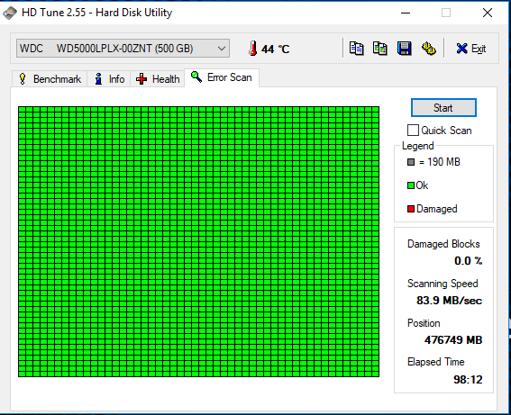

J'ai acheté ce jour une table-ventilateur sur lequel poser mon PC; j'ai installé HD tune qui est en train d'analyser mon ordi, et il m'a dit que mon ordi était à 55°"critic hard disk temperature - 55°". Le ventilateur a baissé la température à 51-52 °. Quelle est la température normale pour un ordi?
Variable. ;)
Mais plus de 50°C, c'est beaucoup.
Mon portable ne monte pas à plus de 35-37°C normalement, sauf en plein été.
Ton disque est plus clean que le mien, qui a des blocs endommagés.
On échange ? ;)
Je vois 44°C sur ta capture, c'est acceptable après un scan complet avec HD Tune.
Laisse ton disque dur se reposer un peu avec le pc en marche, puis ouvre HD Tune sans faire de scan disque et regarde la température.
