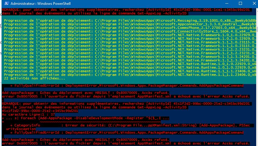

Merci pour ces commandes Powershell PatriciaG, elles sont acceptées sans problème, mais ensuite

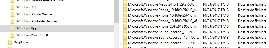

ensuite le problème c'est que je reste avec les apps modifiées du 10 mars, et c'est bloqué depuis?
Add-AppxPackage : Échec du déploiement avec HRESULT : 0x80070005, Accès refusé.
Fichier à disposition sur ci-joint, je devrais trouver comment utiliser la commande "Get-AppxLog -ActivityID"?
Capture-windows apps modifiée du 10 mars.JPG (51.95 Kio) Vu 2358 fois

J'ai l'impression que la modification d'autorisations a mis la pagaille.
La réinstallation du Windows Store par PowerShell me semble bien compromise.
Il reste la procédure de PapyNet, la restauration d'une image système et sans doute d'autres solutions avant la clean install.
