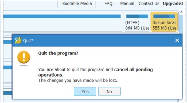

Bien que la possibilité nous soit offerte par Minitool PW, l'opération n'est pas prise en compte lorsque l'on quitte l'application comme le montre la copie jointe. Cette impossibilité n'est valable que pour le disque D sous W10 "gestion des disques" :roll:

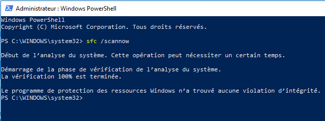

Essaye de faire un SFC /SCANNOW dans une invite de commande en mode administrateur, c'est un peu long, et ça demande un redémarrage.
sfc -scannow mode admin.png (32.71 Kio) Vu 1551 fois
Tu diras le résultat.

Voici le résultat. Un grand merci pour tout.
Fichiers joints
Re: composants du disque 0
Merci du retour, le système est sans problème.

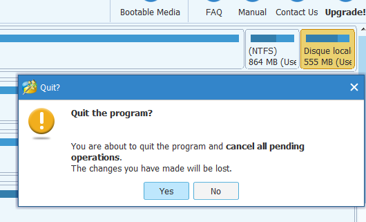

Tu ne dois pas quitter le programme sans avoir cliqué sur "apply" en haut et à gauche de la fenêtre MiniTool voilà pourquoi tu cette image:
Capture-vous êtes sur le point de quitter MINITOOL, les changements seront perdus.JPG
Capture-vous êtes sur le point de quitter MINITOOL, les changements seront perdus.JPG (36.84 Kio) Vu 1543 fois
Mon test ici donne la même réponse si on ne clique pas sur "apply"
Capture-avertissement MiniToolPW.JPG (19.9 Kio) Vu 1543 fois

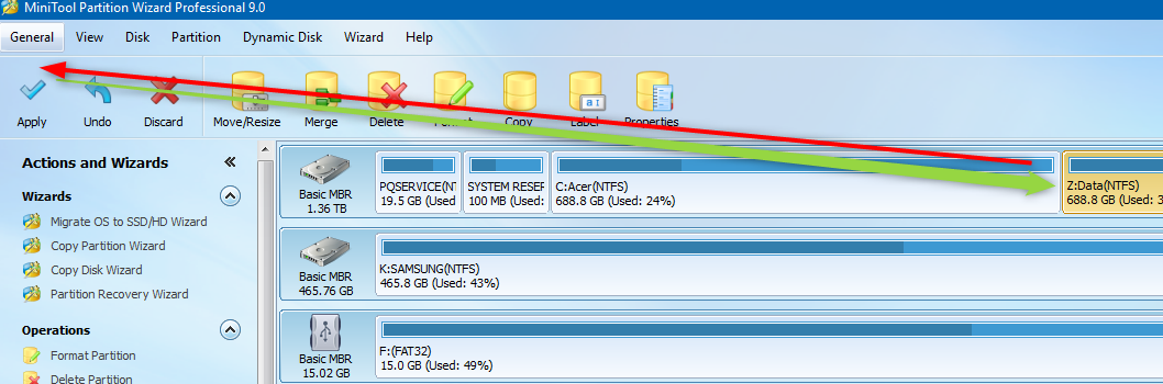

Suite,
J'ai changé D: en Z: et "apply" est alors devenu actif (pas avant)
MiniTool Apply.png (171.44 Kio) Vu 1542 fois
Ça devrait être "résolu" maintenant ;)
