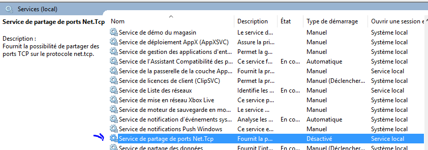

As-tu vérifié si le service de partage de ports est activé dans services comme suggéré par grimpeur?
chez moi il est désactivé, mais je n'ai qu'un réseau résidentiel (3 PC) et j'utilise le Bluetooth de temps en temps pour de simples photos à y transférer depuis un smartphone, ensuite je désactive par sécurité.
Capture-services de partage de ports.PNG (36.45 Kio) Vu 2268 fois

mwonex a écrit :As-tu vérifié si le service de partage de ports est activé dans services comme suggéré par grimpeur?
Merci pour ta réponse . Je n'avais pas encore eu le temps d' appliquer la solution de grimpeur .Un double merci à vous deux :super: :super:
Il était désactivé et j'ai donc remis en activité .-> Ça c'est pour le réseau .

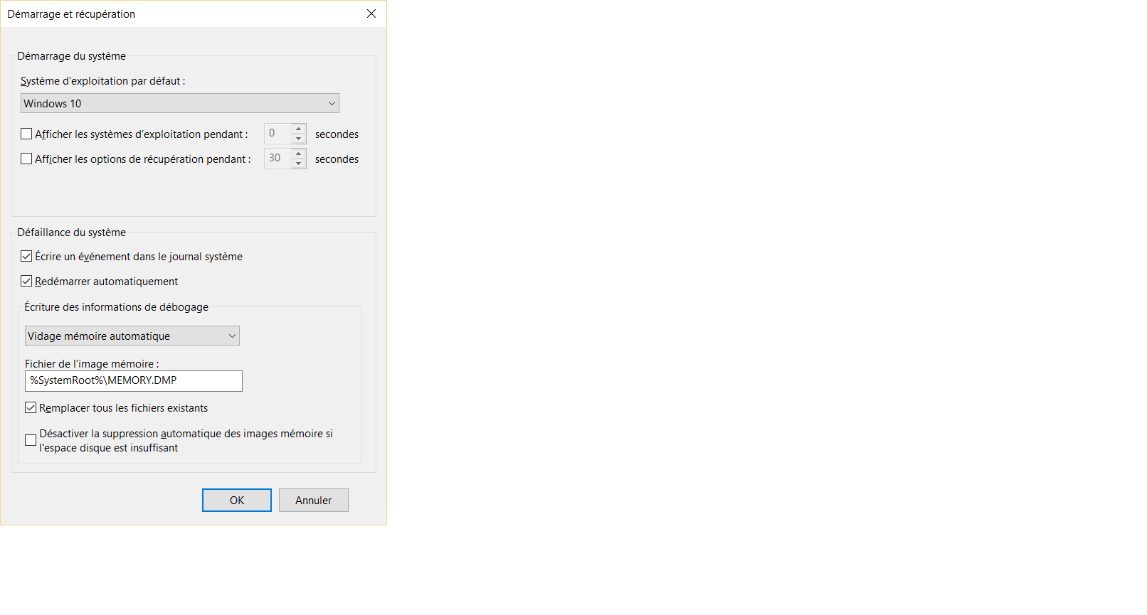

Il faut aussi que je règle le problème de vidage mémoire qui est revenu comme avant .
Je vais régler en automatique ( meilleur compromis d'après moi ) mais je constate que vous n'avez pas la même chose , grimpeur et toi .
Faut-il que je désactive la dernière case ?
Idem , j'ai vu que certains déconseillaient de cocher le redémarrage automatique ! Et chez vous comment c'est ?

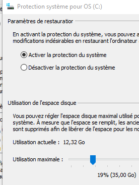

Peut-être veux tu vérifier le pourcentage utilisé pour sauvegarde et restauration, et en même temps l'activation de la sauvegarde!
Un minimum de 5% est par défaut je crois me souvenir, dans système Windows + x >système > paramètres avancés > onglet protection du système tu peux définir la taillle un peu plus grande dans configurer, mais je doute que ce soit le problème, y regarder à tout hasard, chez moi c'est décoché, mais j'ai 35 Go disponibles, (beaucoup trop, car une sauvegarde ancienne aura perdu tout intérêt)
Capture-paramètres de restauration.PNG (12.17 Kio) Vu 2264 fois
En réalité j'ai laissé le logiciel "restore point creator" faire le travail (gérer l'espace disponible)..pour le moment ;)
la taille a autant d'importance que de cocher la case dont tu parles (désactiver images mémoire en cas d'espace insuffisant)
Bonne soirée et réveillon
J'avais 10 % pour la taille soit 30 Go un peu comme toi
Et pour le vidage mémoire , as-tu comme moi ?

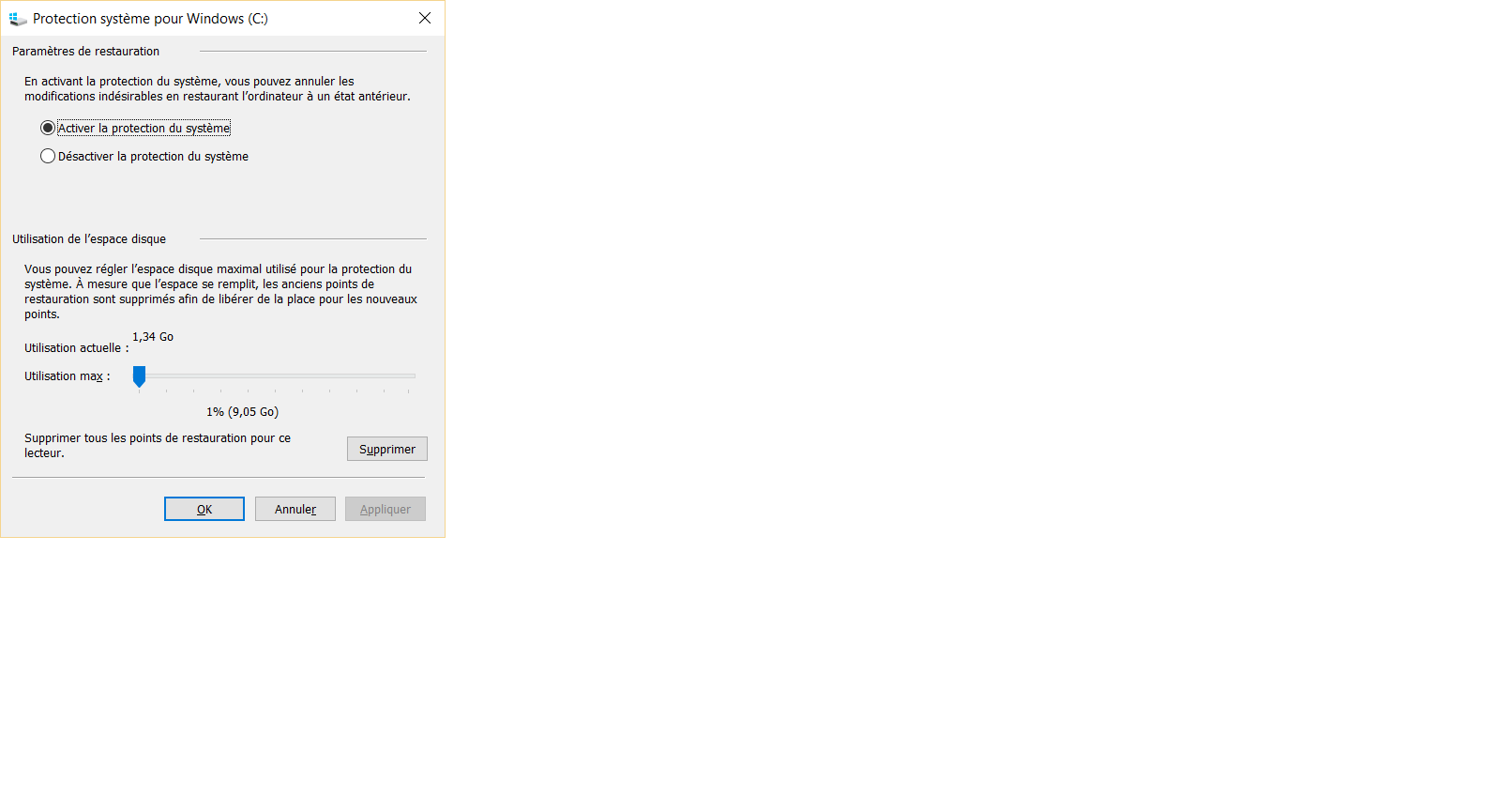

Pour les points de restauration, tu peux te reporter à ce sujet :
discussions-generales-f21/topic2399.htm ... stauration
Pour ma part, j'ai mis 1% max et c'est suffisant.
Ce n'est sans doute pas ce qui cause tes plantages.

Pour démarrage et récupération, j'ai laissé redémarrage automatique, la dernière case est décochée et j'ai réglé en automatique.
Ces options ne sont pas essentielles et n'influent pas sur tes plantages.
