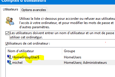

Je voulais donner une idée d'un dysfonctionnement qui n'augure rien de bon, à savoir que la commande "netplwiz" me montre que je suis "très" seul, mais vraiment seul sur le PC, puisque seul le compte administrateur et non " HomeGroupuser$" est visible contrairement à l'image ci-dessous issue du portable "sain", c'est dire :mrgreen:
Capture-HomeGroupuser$ sur PC Acer Bureau.PNG (14.17 Kio) Vu 2087 fois
Ne pas chercher ni se casser la tête, je n'ai pas vu de solution , et je doute que j'ai envie :hein: :creuse:
Il y a quelque chose de pourri au ....Mais ça je m'en étais rendu compte :mrgreen:

Pour te rassurer, je n'ai pas non plus de " HomeGroupuser$" dans la liste des comptes d'utilisateurs affichés par netplwiz.
Je n'ai que mes deux comptes administrateurs Microsoft, parce que j'ai supprimé manuellement tout le reste. :mrgreen:

Patriciag a écrit :Je n'ai que mes deux comptes administrateurs Microsoft, parce que j'ai supprimé manuellement tout le reste. :mrgreen:
Je commence à comprendre pourquoi tu réinstalles ton système très souvent !
Ces comptes sont natifs Windows, il ne faut pas y toucher.
