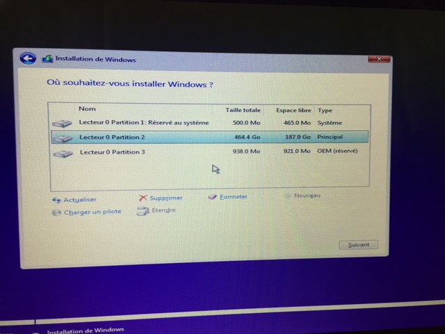

Je suis bloqué pour l'installation de W10 à ce stade, le n°7 du tuto que vous m'avez indiqué, voici une capture d'écran, que dois-je formater?
Re: mon PC s'allume mais ne démarre plus
Pour moi tu peux tout supprimer, car la partition OEM de 938 Mo dont 924 libres ne contient pas grand-chose, donc elle ne peut pas permettre une restauration usine.
Ne formate pas, supprime toutes les partitions : sélectionne les partitions une par une et clique sur Supprimer.
Tu auras ainsi un grand espace non allouée dans lequel tu vas installer Windows 10.
Tu pourras créer une partition de données par la suite, mais tu n'en as pas sur ton système actuel.
