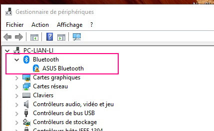

Le bluetooth Qualcomm Atheros est OK . Je ne sais pas pourquoi il a affiché un triangle hier alors que le pilote est bon . Je sais que ce bluetooth , si j'en crois les forums a causé des soucis à certains . Comme je ne m'en sers pas , je pourrais le désinstaller si c'est lui qui pose problème ( ? )

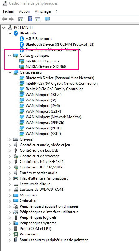

Autre chose dans les périphériques , je vois sur les icones des cartes graphiques un symbole jaune . Est ce un problème qui est détecté ou bien est ce le logo de la carte ? ? je ne l'avais pas remarqué avant .
Les pilote sont bons et j'ai le dernier driver NVIDIA .

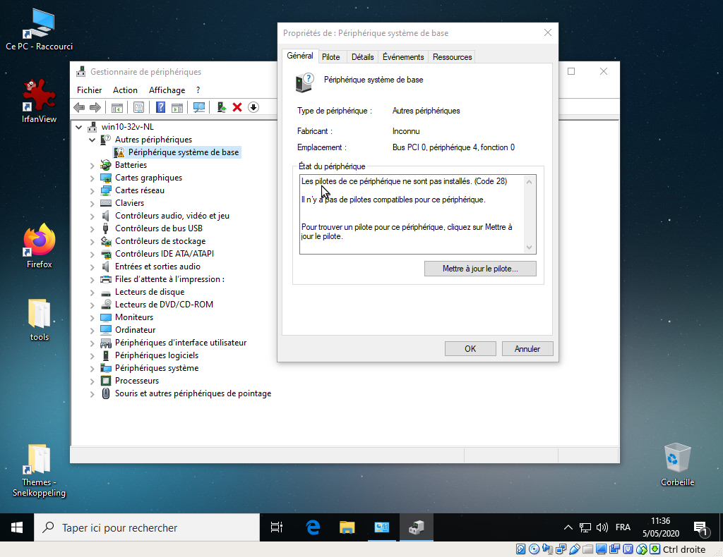

Qu'une icône comporte du jaune dans le gestionnaire de périphérique n'est pas un problème.
C'est seulement le triangle jaune avec un point d'exclamation qui indique que le pilote d'un périphérique n'est pas installé. (et ça ne fait pas planter Windows)
Exemple: dans cette machine virtuelle, je n'ai pas installé mon scanner USB (et il était allumé et raccordé au vrais PC)
pilotes pas installés.png (248.23 Kio) Vu 2057 fois
Tu vois aussi que carte graphique comporte aussi du jaune sur ma vue.

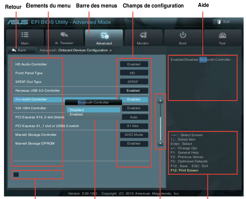

Tu doutes du bluetooth
Chez toi, tu le retrouves dans le BIOS -> désactiver

J'avais désactivé le bluetooth dans le BIOS comme tu l'as montré , mais il est revenu . Peut-être à cause de toutes les manipulations faites depuis .

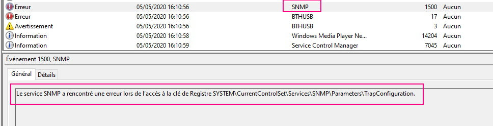

Je constate que le bluetooth a été désactivé et qu'il est en défaut maintenant et il a disparu de la barre de tâches .
Ce qui est confirmé par le message d'erreur des services d'évènements .

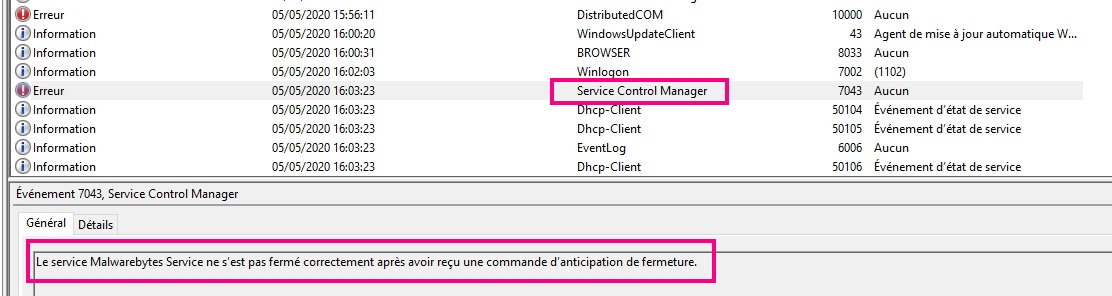

J'ai fait quelques captures autres que Dcom ( il y en a d'autres )
Une autre concernant MalawareBytes
Je vais désactiver le bluetooth dans le BIOS et refaire le 2ième test prévu

Tu indiques que le Bluetooth semble poser de gros problème, je ne vois pas ce qu'on peut faire actuellement, mais quand on fait une modif BIOS, on termine par enregistrer les changement.
