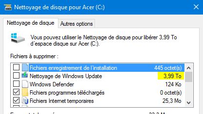

L'utilisation du disque C: était de 100%, un processus devait tout bloquer je suppose. L'après midi pour débloquer tout ça.
Là je vais pour "nettoyer les fichiers de Windows update" (nettoyage disque en mode administrateur, et j'ai une fenêtre "amusante", alors que je n'ai que 1 To d'espace total, "en gros", cette fenêtre m'intrigue, j'ai d'un coup quadruplé mon disque dur (j'ai bien un HDD externe de 500 Go mais ça n'explique rien:
Capture-poids étonnant d'un fichier de Windows update.JPG (31.79 Kio) Vu 1808 fois
Une explication "rationnelle"? :D

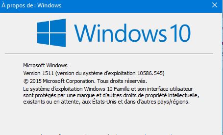

Moins drôle: la version de Windows 10 reste la 1511 -10586.545
Capture-version WS suite mise à jour du 9 aout.JPG (31.86 Kio) Vu 1808 fois
Alors que celle de la clean install sur Asus est version 1607 système 14393.51 comme attendu, je suis un peu perdu.

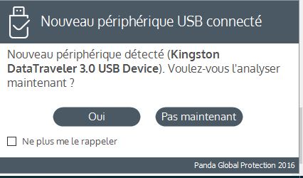

Je viens d'éditer mon message précédent après rechercher dans le forum Panda, à revoir, car ta réponse viens d'arriver.
Il n'est signalé aucun dysfonctionnement pour la mise à jour anniversary
Panda me donne toute satisfaction actuellement, exemple d'un service parmi d'autres:
Capture-choix d'analyse à l'introduction d'un clé.JPG (29.02 Kio) Vu 1780 fois

L'écran que tu montres ne me convainc pas davantage.
Quand je connecte un périphérique, je laisse souvent Microsoft installer le driver, sinon je le cherche sur des sources sûres.
Il y a un malentendu, c'est juste pour analyser le périphérique de façon "proactive" afin de ne pas contaminer le PC, ce que ne fait pas MBAM en version gratuite, pas pour installer un pilote, mais bon j'en ai l'habitude, ce n'est qu'une fonction parmi d'autres.

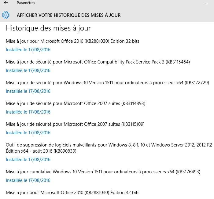

Mise à jour en cours de téléchargement:
Capture-téléchargement de mise à jour suite defender.JPG (34.03 Kio) Vu 1766 fois
datée du 1er mars 2016 :?: Il est vrai que l'installation en upgrade s'est faite en juillet mais c'est bizarre non?
Edition de 16h10:
échec de 2 mises à jour, dont 1 cumulative (je n'en avais eu qu'une seule jusqu'à présent: la KB3176493) et l'autre pour flash player:
Capture-erreurs Windows update du 18-08.JPG (58.63 Kio) Vu 1760 fois
J'ai téléchargé les packages autonomes sur IE catalogue Microsoft update les KB concernées avec un gros doute sur l'intérêt de les installer, notamment si je dois upgrader => Redstone.
En cours de résolution par iso (en ma possession déjà) montée sur PC de bureau, je n'attends pas, sans doute y a t il encore des Mises à jour qui vont s'annuler.
Reste 49 % après redémarrage, finalisation quasi résolue, je verrai demain pour le 2e PC

mwonex a écrit :Mise à jour en cours de téléchargement:
Cela m'est arrivé après une réinitialisation de Windows Update suivie d'une mise à niveau pour corriger des bugs du système.
Windows Update a alors installé sur le PC une ancienne mise à jour cumulative, et, peut-être par mesure de précaution :mrgreen: , il l'a installé deux fois de suite, avec succès !
Tu as bien fait de ne pas perdre de temps à essayer de dépanner Windows Update, peut-être bloqué à cause d'une surcharge des serveurs Microsoft ou pour un autre motif pas forcément facile à trouver.
La mise à niveau à partir de l'ISO est une solution bien plus efficace.
Bon courage pour la fin de cette mise à niveau et pour la mise à jour du deuxième pc.
