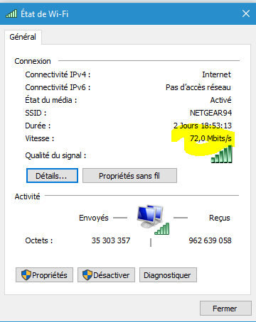

Re: [Résolu]Est il possible d'augmenter ce débit WiFi ?
J'ai supprimé ma précédente réponse hors de propos (confusion)
Voici le débit de ma carte wifi sur réseau avec modem Netgear sur Asus (Fai SFR).
Orange est resté "à la maison", avec la tour..
Ma réponse précédente est supprimée car inadaptée au sujet
