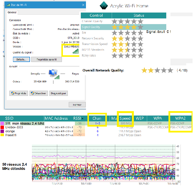

Béo a écrit :Bonjour
Sur le réseau WiFi AR4 (802.11n) d'une box avec ordinateur doté d'un carte Qualcomm Atheros AR5B41 (max 802.11n) la vitesse est 65 Mb/s
1° Le réseau ne fonctionnait pas en mode 802.11n.
Quand j'ai voulu remplacer dans la configuration Wifi de la box le mode radio 2.4 Ghz " 11/b/g/n " par le mode " 11/n " il m'a été répondu que celui ci est incompatible avec le système de chiffrement actuellement utilisé.
En remplaçant Système " WPA/WPA2 " par " WPA2 Personnel (PSK) " et Type de clé " TKIP ET AES " par " AES " le choix " Radio 2.4 Ghz 11n " a été validé par la box.
Est il possible de l'améliorer ?
Oui,
en apparence !
Comment ?
2° Puis dans la configuration 2.5GHz de la box en cochant l'option " Utilisation des canaux larges " j'ai pu obtenir l'affichage " Vitesse 150 Mb/s " dans le Centre Réseau et Partage
3° Acrylic Wi-FI Home a affiché hier pour mon réseau " Max Speed 300 Mbps " et actuellement " 144 Mbps " , dans les deux cas en utilisant 2 canaux simultanément.
4° Mais
des tests de débit en Wifi ne montrent pas de différence sensible selon que le Centre Réseau Partage affiche pour la carte Wifi 65 ou 150 Mb/s :
je constate une vingtaine de Mb/en réception ! :shock:

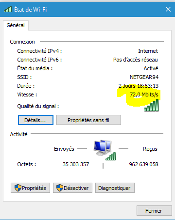

J'ai supprimé ma précédente réponse hors de propos (confusion)
Voici le débit de ma carte wifi sur réseau avec modem Netgear sur Asus (Fai SFR).
Orange est resté "à la maison", avec la tour..
Capture-débit wifi Netgear.PNG (17.07 Kio) Vu 8938 fois
Ma réponse précédente est supprimée car inadaptée au sujet

Voici je que j'obtiens maintenant sans routeur entre la box:
Quant à la vitesse pratique, un test de débit, ce matin, n'affiche que Réception moyenne :81 Mbs et Réception Crête 94 Mb/s (souvent c'est beaucoup moins)
