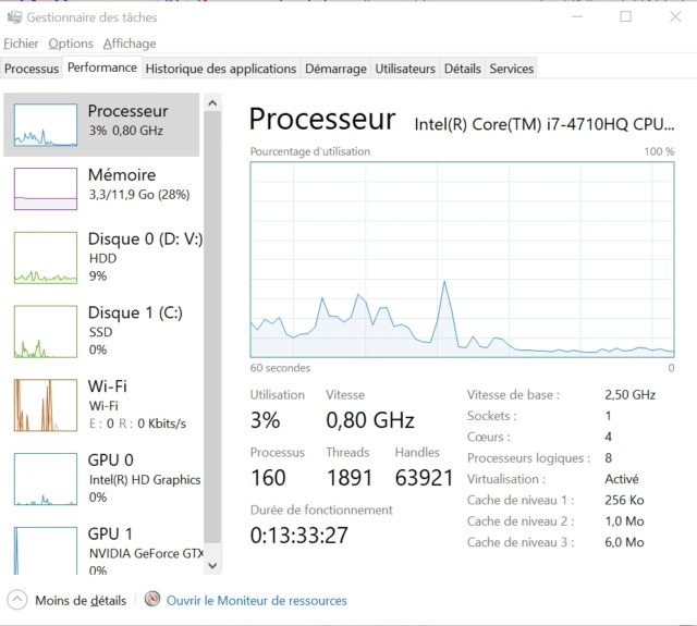

Pour la lenteur, c'est soit le processeur qui est à fond, ou le disque qui est à fond
c'est à toi de voir le gestionnaire des tâches, tout s'y retrouve

Concernant les lenteurs de l'Explorateur Windows, je connais bien aussi le Gestionnaire de tâches... Il m'est arrivé de forcer l'arrêt d'une tâche qui ne voulait pas s'arrêter toute seule... Mais je ne sais pas trop analyser l'onglet Performance. Je ne crois pas que mon PC soit saturé tant au niveau processeur que réseau ou quantité occupée des HDD, mais je ne sais pas quoi regarder dans Performance ni en déduire ce qui cause ce pb. J'ai fait quelque chose cependant, je suis allé dans les paramètres et j'ai désactivé tous les boutons "Exécution en arrière plan" de toutes les applications Microsoft. Je vais maintenant utiliser CCleaner pour vérifier et désactiver les applications qui s'exécutent en arrière plan au démarrage de Windows. Voilà, à part ça je ne vois pas trop quoi faire... :bizar: :bizar:

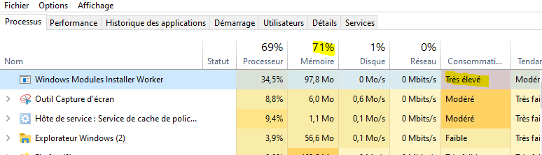

Certaines utilisent le gestionnaire en sélectionnant les processus les plus gourmand dans l'onglet dédié, mais aussi bien d'autre qui concernent l'explorateur, la carte graphique (mises à jour possibles?) etc:
Par exemple quand je fais un nettoyage comme indiqué dans le lien, j'ai une consommation importante (triage en haut de colonne)
(Windows module installer worker est le module sollicité par le nettoyage)
Capture-trier dans le gestionnaire selon la consommation mémoire ou CPU.PNG (21.04 Kio) Vu 2588 fois

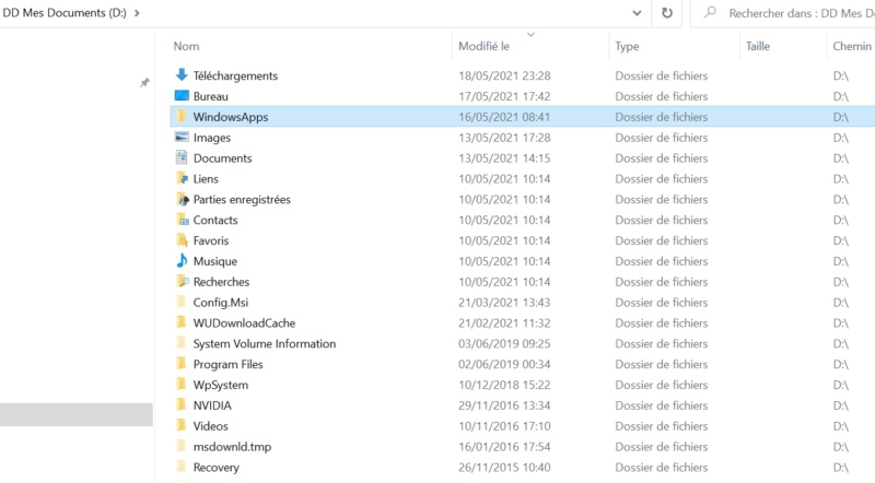

Tout d'abord, en son temps, il y a quelques années maintenant, j'ai déplacé tous mes dossiers et fichiers data sur D:\ car je n'aime pas les voir mélangés au 3ème sous-sol au milieu des modules Windows dans le dossier Utilisateur. sur C:\ Donc Bureau, Contact, Documents, Images, Musique, Téléchargement et Vidéos son sur D:\.
Et puis, comme je vous ai dit, j'ai réinitialisé Windows 10. Et pour faire bonne mesure je l'ai fait 2 fois à 15 jours d’intervalle. Et je vois ho horreur parmi les horreurs toute un fatras de fichiers WIndows sur ce D:\. J'ai fortement envie de tout supprimer mais parfois j'ai un message me disant que je n'ai pas les droits suffisants pour ce faire. De plus je suspecte fortement tout ce petit b... de m'avoir causé ces lenteurs et blocages de l'Explorateur... Ma question est qu'en pensez-vous ? Est-ce que vous avez fait des réinitialisation de WIndows et vous êtes trouvés dans ce genre de situation ? Auriez vous une piste à consulter qui parle de ces horeurs ?? Je vous envoie ci-dessous le screenshot de mon D:\
D'avance merci pour vos suggestions avant que je fasse un grand ménage de printemps pour ne garder que mes 5 ou 6 dossiers data. A bientôt...

Quand je vois les dates des dossiers, je pense que ce sont des liens (du moins ceux du haut de la liste)
il est possible que le dossier téléchargements dans ton C: ouvre le même contenu que si tu ouvres téléchargement sur ton D:
(un peux comme la corbeille)
idem pour tous ceux dont la date est 2021.
Courage, :mrgreen:

Je vais essayer de répondre pour certains dossiers :
* WindowsApps, WUDownloadCache, Program Files et WpSystem sont des dossiers qui apparaissent quand vous demandez de changer les dossiers de stockage pour les applications du Store par exemple.
* Config.Msi, msdownload.tmp sont des dossiers utilisés par le système en lui-même quand vous installez un logiciel, tel que Office. Il sont cachés normalement.
* System Volume Information est un dossier d'information sur la partition pour Windows et il est caché normalement.
Déjà, je vous conseille de laisser cacher les fichiers/dossiers qui sont marqués comme tels. Cela ne sert à rien de les voir.
Après, je fais comme vous pour les autres dossiers en prenant soin de faire un déplacement depuis le clic-droit sur les dossiers tels que "Documents", "Bureau", "Images", ... en choisissant bien un dossier sur le disque D: car il peux (et va sûrement) servir à Windows pour autre chose.
J'espère vous avoir éclairé sur ces dossiers un petit peu.
@+, Kana-chan.

Bon j'ai fait le ménage de ce que j'ai pu, il reste encore des dossiers mais ils sont protégés par WIndows. Je pourrais forcer le nettoyage mais je vais laisser, ça ne semble pas manger trop de pain et puis... oui bien sûr faut que je décoche la case fichiers cachés, ça pourri plus la clarté de l'affichage qu'autre chose !
Oui en son temps j'ai fait les déplacements de dossier en utilisant la fonction déplacement de Windows. Alles in Ordnung Monsieur :mrgreen:
