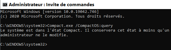

Bonsoir jjcojax,
j'ai vérifié avec la commande "Compact.exe /CompactOS:query"
et c'est bien compressé pour le 6 cœurs (SSD m2 de 128 Go)
Pas pour les portables ;)

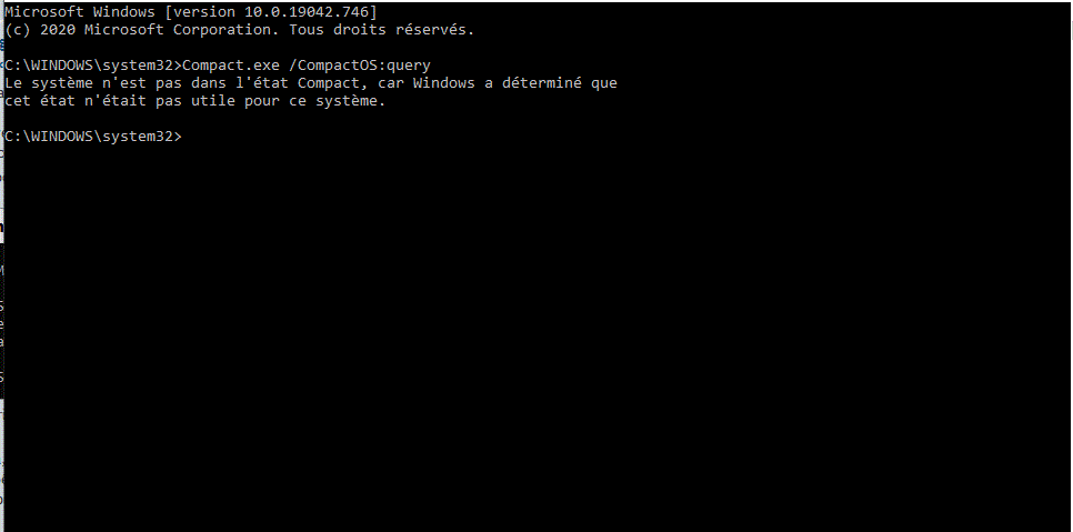

Re: [Sondage]Votre dossier Windows(10) est-il comprimé ou pas?
J ai passe la commande - par curiosite : " Le systeme n est pas dans l etat compact car Windows a determine que cet etat n etait pas utile pour ce systeme "
I5 - 500 Go ram 34 Go je pense que c est normal ? :bubulle:

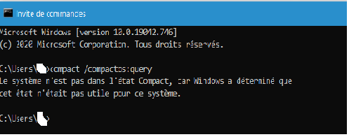

Message par Béo »
Sur portable, caractéristiques actualisées dans la signature,
voici le résultat :
Qu'en déduire ?
Qu'en déduire ?
Cordialement,
Béo

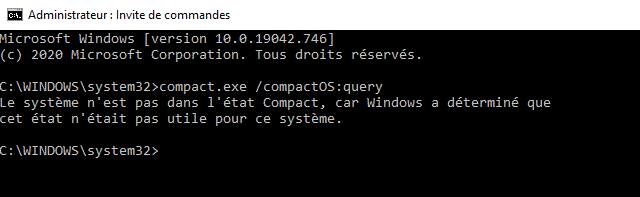

Message par micpal »
Bonjour jjcojax
J'envoie les données de mon portable asus, les précédentes étaient celles de mon PC fixe
Il semble quelles ne soit pas compactées

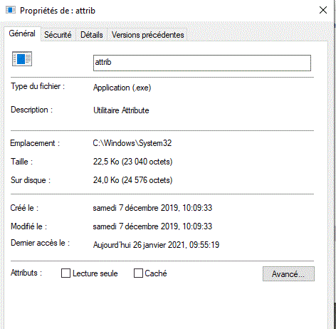

Pour mon Windows10
1 -> Image
2 -> Intel Core i7 940
8 Cœurs
3 -> Pas d'IDE et le fichier n'est pas compressé.

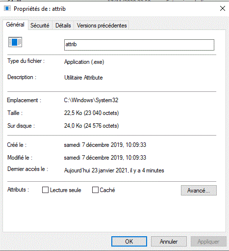

Pour mon Windows 7
1 -> Image
2 -> Intel Core 2 Duo E6550
2 Cœurs
3 -> Ide connecté sur lecteur de disquette et lecteur cd/dvd et le fichier n'est pas compressé
Attrib.exe c'est bien les attributs sur les fichiers visibles et cachés :?:
Pourquoi vouloir supprimer quelques Ko :?:
Bonjour J@M3S
Ce type de compression concerne uniquement Win10, et si c'est seulement quelque KB pour le fichier attrib.exe (que j'ai choisis comme exemple) (et qui permet de voir ou changer les attributs de fichiers en mode MSDOS) , c'est quand même plus de 4 GB pour le dossier \Windows sur un disque (d'un Windows 64Bits)
